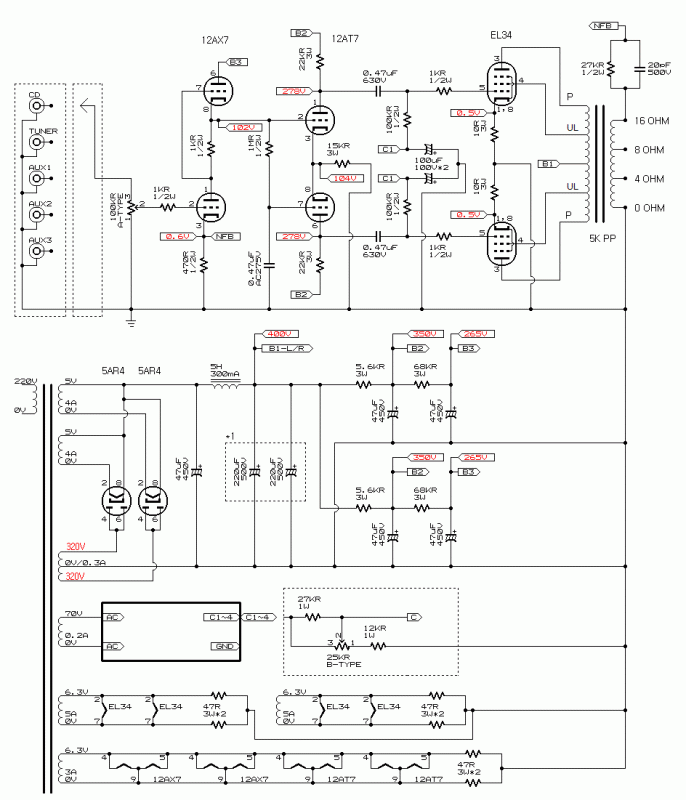

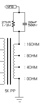

Anh 10 cho tôi hỏi một số OPT quấn chấu 16Ω để làm đầu hồi tiếp âm. Anh em mình toàn quấn một chấu ra 8Ω thì lấy hồi tiếp thế nào?
Hồi tiếp vào 8ohm luôn a.ngày trước có loa 16ohm nên họ hay làm ra đầu 16.bây giờ chỉ 4 và 8.

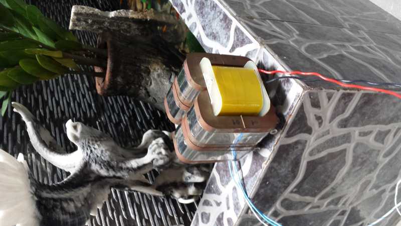

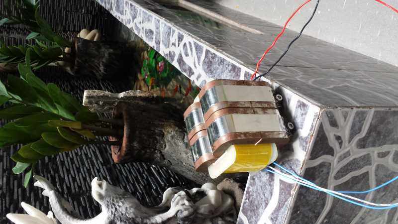

một cục đang nằm trên mô hình ở phòng nghiên cứu của cty rồi.
Bỏ ở nhà còn cục này. em bỏ ngoài hồ cá nên han rỉ chút. Vì em dùng fe trắng thí nghiệm ( Amophous)
Cục này làm theo kiểu Quad c-core.
theo mẫu này. kết quả ban đầu. công suất ra đo kiểm chỉ đạt 70% mong muốn. và băng thông bị lệch tâm ( từ 120hz -240khz). vậy thì lần đầu làm chưa đạt.
cái công suất kg đạt. chuyện nhỏ. còn băng thông của fe Amophous quá rộng nhưng lệch tâm thế, theo kinh nghiệm quấn opy của bác 10 cũng biết vì sao rồi chứ dề.
em nghĩ version 2 hoặc version 3 sẽ đạt. và công bố thôi.
Em làm xong là phá bỏ, kg giữ làm của hay chưng. Vì em có nhiều thú vui khác để chưng rồi :woohoo:
Hồi tiếp lại làm chậm sự đáp ứng. Đặt biệt hồi tiếp toàn cục. Nếu mọi thứ trên mạch ổn, tạo sự cân bằng nhiễu pha âm dương tốt. Bỏ luôn hồi tiếp :). Quấn cuộn hồi tiếp trong opt thi trình diễn là chính. Vì khó cho vấn đề thi công và đo kiểm phải khách quan tý ( đừng binh). Tổng thể hồi tiếp nó chỉ đánh lừa được thiết bị đo. Và khuyêchs đại cho những tín hiệu có do doc cua bien do không cao
Kg biết em có làm sai quá kg, khi kg hồi tiếp, khúc trống nó bùm bùm (dồn dập)...nhịp nghe ma thấy luôn cái mặt trống :), còn có hồi tiếp chuyện này còn rất ít.
Một cách hồi tiếp cục bộ. Một đầu opt đâm xuống mass, đầu còn lại anh nối một tụ ngon trị số 220uf vào chân catot của đèn công suất, nếu là mạch SE nhé.

@ (Hồi tiếp lại làm chậm sự đáp ứng).
Sai. Hồi tiếp (feedback) là lấy mẫu output tín hiệu ở tầng nào đó (ở đây là tín hiệu ra loa) đưa về tầng khuếch đại ở trước. Tầng này sẽ so sánh tín hiệu đưa về và tín hiệu input vào nó và chỉnh sửa lại, cái nào dư thì bớt, cái nào thiếu thì thêm, chỉ có vậy thôi. Khi đưa hồi tiếp về, ta sẽ thấy tín hiệu thay đổi rõ rệt nhưng đôi khi làm mất tính đặc thù của loại đèn nào đó mình muốn nên nhiều người kg dám xài thôi. Đưa hồi tiếp về càng nhiều thì sẽ bị mất gain (nghe nhỏ đi). Còn tín hiệu điện tử đi trong bóng đèn kg có độ chậm trễ nào cả.
Tôi thích AT trung thực nên xử dụng cái này khá nhiều. Amp transistor hồi tiếp rất nhiều, mỗi op-amp đều phải có, 1 mạch pre hồi tiếp cả chục lần, chỉ có các bạn nào muốn nghe AT quái hơn nên ít khi xài.
@TDHien59:
Kg nhất thiết phải lấy hồi tiếp ở 16 ohm, lấy ở 4, 8 ohm cũng được. Tuỳ theo bạn đưa về tầng nào, ở đây nếu lấy ở 8 ohm bạn giảm nhỏ điện trở 27K còn 15K là OK. Tôi thường đưa về driver nên xài điện trở chỉ 1k5 hay nhỏ hơn.

Em toàn lấy hồi tiếp âm về Katot của bóng đầu tiên. Về cách tính thì từ cọc 16Ω chuyển về cọc 8Ω em cũng tính giá trị điện trở còn 70% giá trị so với giá trị tại cọc 16Ω tương đương với cách tính của bác. Em chỉ thắc mắc rằng tại sao họ thường lấy tại cọc 16Ω hay thậm chí có một số sơ đồ cổ lấy từ cọc 32Ω.

Tôi đang định lắp theo mạch này, anh có linh kiện phù hợp không dùng thì để lại cho tôi. Không dám lấy những loại mắc làm chi chỉ cần đến tụ dầu của Nga là tốt rồi.
