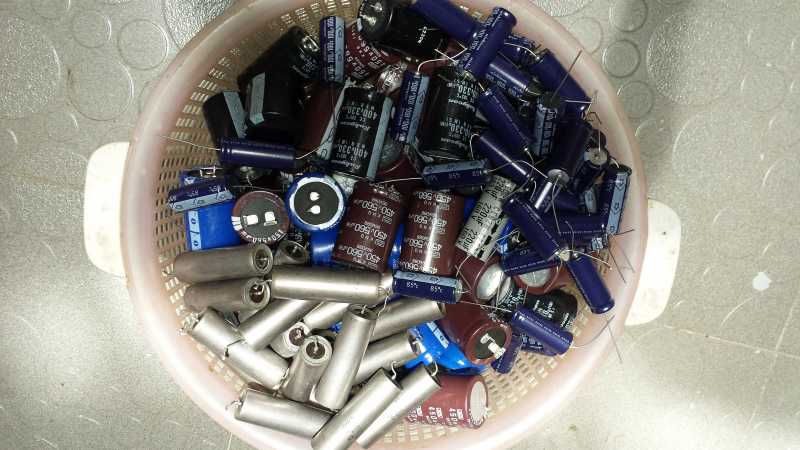

nếu bác ở sg. ghé chỗ em lấy bộ tụ về nữa là xong. em có đám đàn em nó biết em thích gì nó lôi về cả đống.( em kg buôn bán thứ này nha). bộ tụ theo hình gắn cho amp đèn các loại dưới 450v là nhứt hạn. tụ lọc, tụ thoát ca tốt, tụ liên tầng.
