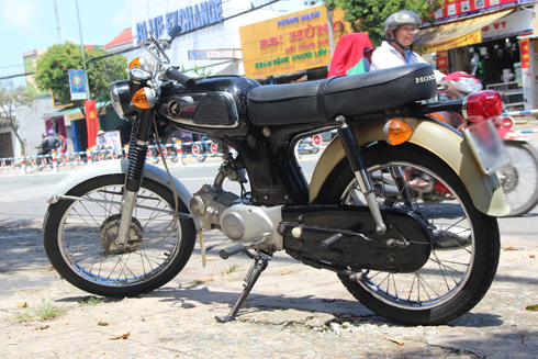

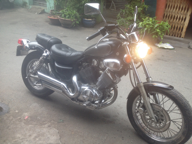

Trời!!!, giờ này mà còn đi xe 67. Già như tôi mà cách đây mấy năm còn đi cái Magna 750cc, 4 máy, mới bán năm ngoái chỉ vì nặng quá, dắt xe ra vào nhà kg nổi thôi. Năm nay mới tậu con Yamaha Virago 535cc, hì hục o bế cả 2 tuần mới xong. Xe này nhẹ hơn, chạy vừa tay. Chỉ có điều kg dám vác xe đi nhậu đêm nữa, sợ CA thổi là mất xe, đi bộ về, ha ha.
Hình vừa sửa xong tháng trước, dựng trước nhà.
Bác cứ chê 67, vời bác coi con xe của anh nganhtuan_sg đây:
vnexpress.net/tin-tuc/oto-xe-may/honda-6...-gon-3466773-p2.html

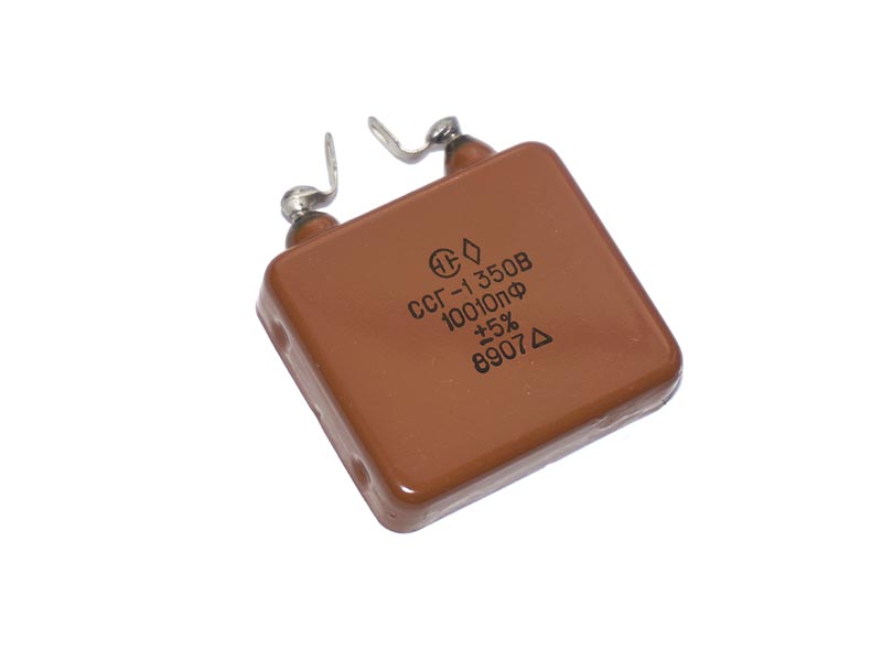

Không có Bác nào chỉ giúp em sao. Hu...hu... Hay em hỏi ngớ ngẩn quá.
Em hỏi nữa, cho các Bác nghĩ khùng luôn:
Tụ dầu như hình dưới, chỉ ghi một giá trị điện áp thì nó là giá trị điện AC hay DC mà tụ có thể chịu được ạ

Re: Quấn Biến Thế Xuất Âm cho Ampli Đèn 15 Sep 2016 16:53 #2426
Theo như tôi biết thì đó là 350VAC.

Re: Quấn Biến Thế Xuất Âm cho Ampli Đèn 15 Sep 2016 17:38 #2427
Dặt tính của tụ điện rất dễ bị thủng khi có xung nhọn. suy rộng ra. Tụ chịu điện áp a xơ sẽ thấp hơn điện áp đơ xơ (chắc chắn)
Nhưng khi bán, nhà sản suất thường ghi con số khủng, để lòe và nên hiểu đó là chịu áp đơ xơ.
Tụ trên là tụ kg phân cực nên có thể coi là chịu áp đơ xơ 350v nhưng áp a xơ chỉ chịu 250v
Đặt tính dễ bị lủng của tụ khi có xung nhọn. được ứng dụng ở mục đích khác, ngâm cứu xem .
The following user(s) said Thank You: Phan Lê Đệ
