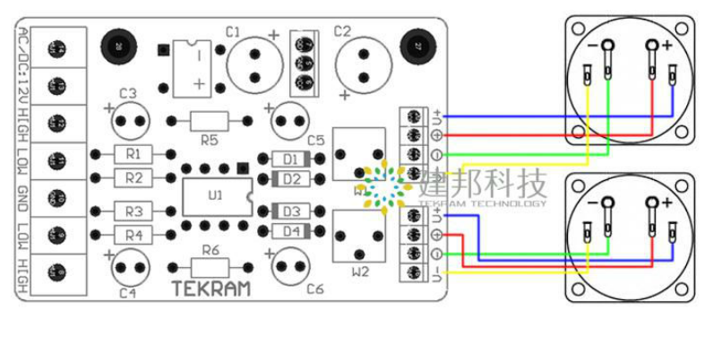

Em không phải nghề này nếu hỏi có gì không đúng bác bác bỏ qua cho em nhé :laugh: . Bác TDHien59 xem mạch chưa ạ, bác xem xong rùi hướng qẫn cho em lắp thử đông hồ vào cái amply em đang dùng với nhé. Hình như nó khuyến cáo dùng nguồn riêng phải không bác?
Nó có hướng dẫn, bác theo hình mà lắp.
Chú ý:
- Nguồn cấp 12V AC hoặc DC.
- Đầu ra nối với đồng hồ chú ý dương/âm +;-
- Đầu vào: Nếu lấy tín hiệu từ ampli thì đấu vào HIGH, nếu lấy tín hiệu từ đĩa hoặc băng... thì đấu vào LOW. GND là 'mát' chung.
Theo cách làm của bác Phúc thì đơn giản hơn mà đỡ tốn kém mua mạch điều khiển, hơn nữa không phải cần nguồn 12V.
Em vừa đấu thử đồng hồ vu rồi bác hiền ạ. HIGH là + còn LOW là - bác ạ, mỗi loa 1 HIGH,LOW

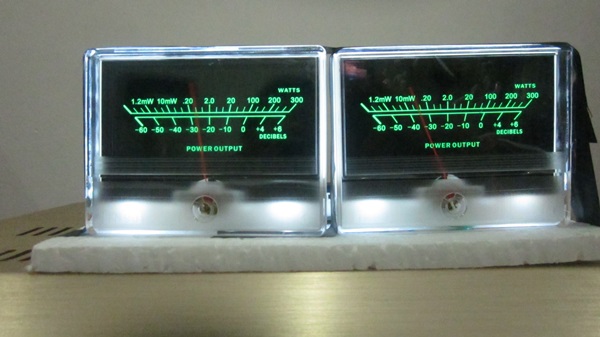

2 loại đồng hồ em mua đây ạ.

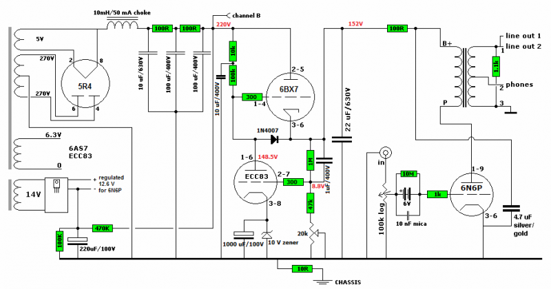

-đây là scherma . bộ nguồn lấy từ thiết kế của cụ tubecad :laugh:

Em cũng bắt đầu làm pre đây, nhưng chưa biết gì cả bác post tất cả mạch liên quan đến cái pre của bác dang làm đi, em in ra rồi nhờ anh bạn tư vấn để chiến ạ :laugh:
Re: PRE TONE control HAY-DỄ -RẺ 30 May 2014 02:07 #2004
cái mạch trên là đầy đủ rồi bạn muốn tôi post thêm cái gì nữa ??
