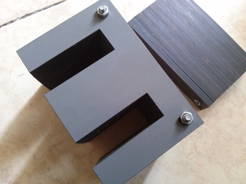

Re: Quấn Biến Thế Xuất Âm cho Ampli Đèn 28 Jul 2014 14:15 #2109
mduc2004 wrote:
Cảm ơn bạn (TDhien59) và bạn 10 nhé.mình cũng biết là FE 45 của mình lớn Ko cần thiết nhưng vì mình thấy nó đẹp (theo cảm quan)vả lại mình cũng muốn (có gì dùng đấy)vì không đặt bài toán gọn nhẹ mà chỉ đặt tiêu chí hay và ít phải đi mua nhất. nếu có thể được mình vẫn muốn nhờ các bạn tính giúp đèn 6L6 được tặng 4 quả.đèn nguồn 2 quả.các loại đèn 6N...vô tư... tụ điện tốt có nhiều dây emay Japan (0,23-0,6&1,2)đủ dùng.lại còn kiếm được cái máy quấn khá to và khá tốt có đồng hồ chỉ vòng chính xác.mong được sự giúp đỡ của các bạn. Thankss
6L6 PP thì anh dùng fe 32x50 là ok rồi.làm chi những fe 45.
vả lại cục fe của anh cũng kg phải là đẹp chỉ là nó mỏng thôi. :laugh:
Re: Quấn Biến Thế Xuất Âm cho Ampli Đèn 28 Jul 2014 14:23 #2110
gửi mấy bác xem Fe đẹp là như vầy nè. :P
