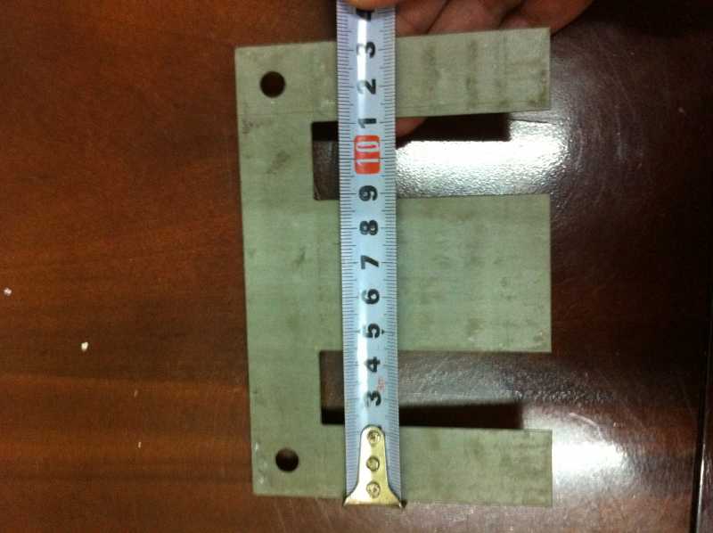

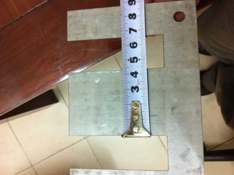

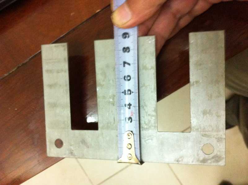

Chào cả nhà. tôi có 2 cục FE rất mỏng và cảm giác đẹp cho OPT nhưng kích cỡ có vẻ hơi to dây thì có sẵn 0,23. 0,6.&1,2dây loại tốt của Japan. nhờ bác tính giúp hộ tôi được ko vì tôi muốn dùng cái sẵn có và không biết tính thế nào (Chạy EL34.PP). cảm ơn bác nào giúp xin hậu tạ

Cục Fe 45 của bác với PP tính 90W phẻ re, SE nó có dòng DC bị ăn tesla nên tính 30w là vừa
Tính toán opt bác theo Bác @10 nhé.

Fe to cỡ 44mm của anh nên quấn cho đèn 845 thì được hoặc dùng ampli đèn SE. Nếu EL34 PP thì quá thừa không cần thiết, chỉ cần Fe 32 là đủ.

tại vì thấy nó đẹp mà vì có sẵn chẳng biết tìm FE32 tốt ở đâu đèn đóm cũng được tặng,dây thì có sẵn loại đó.nếu quấn cho 845 theo bạn thì quấn thế nào giúp mình được không? cảm ơn trước nhé.
