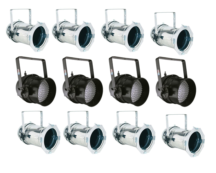

* Có phải bố trí đèn như thế này không anh, 4 cái par 64 thêm vào có cần kiếng màu không anh?

PAR led nên bố trí ở trên hay dưới PAR 64, tránh xen kẽ ở giữa vì sẽ bị ảnh hưởng luồng sáng của nhau. Tất cả phải gắn màu, 4 màu cơ bản là vàng, đỏ, lục, xanh (màu này hơi tối nên có thể đổi thành màu xanh ngọc-cyan sáng và đẹp hơn). Màu trắng lấy của PAR led.

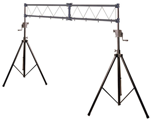

anh Phúc ạ, e đang tính nhờ thợ sắt làm thêm cái giàn giữa như trong hình này (dựa trên trụ đèn sắt của VN) để treo đèn cho thoải mái và đẹp.
Anh thấy sao ạ:

& Trụ như vậy chỉ bố trí ở hậu cảnh được thôi, đem ra mặt tiền sẽ che tầm mắt khán giả. Ra ngoài trời, nếu không có giàn khung treo đèn thì phải lợi dụng địa thế của SK như tường hậu mà bố trí đèn. Hiện tại ngoài thị trường có loại trụ đứng bằng sắt hộp, gấp và có bánh xe di chuyển, rất cao và chắc, có thể treo trên 16 PAR 1 trụ.

Như vậy em sẽ thiết kế backlight với 6-8 par 64 gắn vào sắt V tạm, còn giàn sào như anh nói em vẫn chưa hình dung ra, chắc là truss phải không anh?

* cái trụ sắt hộp ở đâu bán vậy anh?
* Truss có dễ thi công không anh? hiện tại giá thành nó là bao nhiêu ạ?
Re:Anh Phúc giúp em lighting 16 Mar 2012 13:59 #992
Giàn khung treo đèn (trussing, rigging) dùng để treo đèn rất tiện, nhất là nếu có thêm scanner, movie head. Loa cũng có thể treo ở đây, hệ thống loa line-array, không có truss sao bố trí được. Nếu em kết hợp với bên AT sẽ nhẹ chi phí. Giá truss của VN vuông 30 x 30 cm khoảng trên dưới 500 ngàn 1 mét tới, em cứ việc tính. Giàn khung 4m x 8m thi công ráp dưới 1/2 giờ là hoàn tất.
Nếu lập trình trước thì tốt hơn, nhưng khó ăn nhạc, chỉ lập vài chase cơ bản thôi. Đánh PAR phải có bộ khiển chuyên dùng cho PAR, có thể lập nhóm (group), chase, preset. Ngoài ra còn có vô số phím bấm để feeling, bộ DMX 512 TQ chỉ dùng được cho PAR led, PAR can không được đâu.
Trụ sắt hộp, anh đi dạo vài cửa hàng thấy có bày, hình như phải đặt hàng mới có. Nó nhái mẫu của hãng TOTAL chuyên sản xuất truss số 1 thế giới nên rất tiện và gọn. Khá nặng nhưng chỉ cần 1 người kéo là được.
