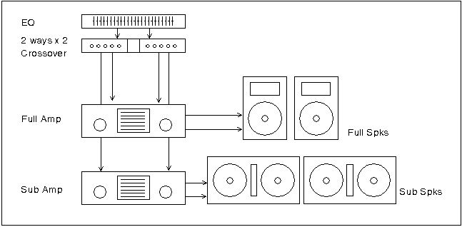

Bao nhiêu ampli cũng vậy, tín hiệu ra xuống ampli rồi từ ngã out put của amp lại đưa vào ampli khác, cứ tiếp tục như vậy. 2 ampli thì làm theo hình sau.
Còn tùy thuộc vào nhu cầu và kinh phí nữa. Full đôi kêu lớn hơn nhưng nhiều tiếng lo mid nên cần loa treble công suất lớn đi kèm tương ứng.
Em set sai x-over frequence rồi. Phải set ở mức trung bình là 100Hz. Set frequence cao quá, tiếng lo mid sẽ chạy xuống loa sub hết, còn đâu cho loa 40cm kêu nữa (Đọc kỹ hướng dẫn trước khi xử dụng).

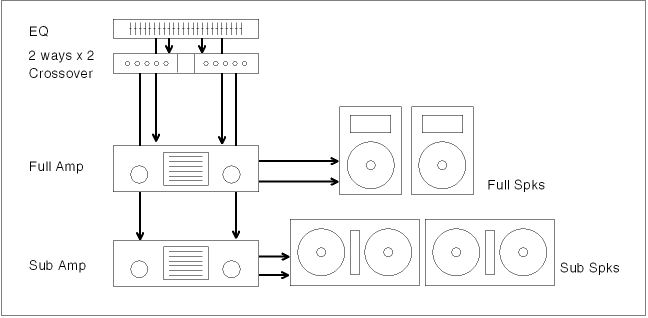

Còn 1 cách nữa: Amp cho loa full lấy thẳng từ EQ, không qua crossover, dễ chỉnh compressor hơn. Cách này tiếng bass dầy hơn. Em phải làm jack XLR 1 chia 2 từ EQ ra, rồi đấu theo hình vẽ ở post sau:
1. Anh ơi, khi bắt cầu từ amp 1 xuống amp 2: input bao gồm 1 cặp cổng XLR, 2 cặp cổng 6 ly. còn output chỉ có 1 cặp cổng nhựa vặn dây(1 đầu đen, 1 đầu đỏ) và 1 cặp cổng 6 ly. nếu e sử dụng output từ 6 ly của amp 1 xuống 6 ly của amp 2 bị hiện tượng tín hiệu nhiễu hoặc rè, chỉ cần nhích volume trên amp 2 một chút xíu là đã nghe rất lớn rồi a ạ.
2. Lúc trước e không sử dụng EQ và Cross, hệ thống của em chỉ đơn giản là 1 main 1 mixer và 2 cặp full. tuy nhiên lúc đó tiếng ca bị mất hút đâu đó. chỉ khi sử dụng cross, e mới tách bạch được tiếng ca và tiếng bass (e cảm giác vậy). đúng không a?
3. Sub thì sử dụng sub đôi hay sub đơn là hay hơn anh? e đang sử dụng sub đơn, thấy người ta xài sub đôi hoành tráng quá cũng muốn trang bị thử!
4. Bàn về jack tín hiệu, e thấy mấy ng đi show xài cái jack tín hiệu bé tí tẹo, nhỏ hơn cả dây điện là do tiết kiệm hay đó là loại xịn hả a?
5. Bàn về dây tín hiệu loa, có nơi sử dụng cả dây điện??
6. Có show em thấy người ta làm 1 hộp vuông giống như củ treble để trên nóc loa, chắc là bổ sung âm high cho show diễn hả a? mình có nhất thiết phải trang bị không a?
7. Theo e biết thì âm thanh để trên cao sẽ truyền tải tốt hơn, e định đưa thùng bass lên cao tí, vì khi ng ta đứng che là hiệu quả giảm ngay. còn với loa full thì e đưa lên chân sắt cho cao. hợp lý ko a?
8. Khi nối mic vào, nói chuyện phát biểu bình thường không sao nhưng nếu đẩy effect lên 1 tí và có nhạc nền vào để ca hát thì hú. e buộc phải kéo HIGH, MID, LOW của Mic input trên main về gần như là zero mới cắt hú được! đó là do mic dỏm hả a?
Re:Anh Phúc giúp em lighting 24 Apr 2012 15:07 #1070
Em không có căn bản về AT nên khó giải thích.
1/ Vậy là amp làm không đúng chuẩn. 2 jack cũng là 1 , đấu song song với nhau, xài jack nào cũng được, jack kia dùng làm output. Jack 6 ly cũng phải dùng loại stereo 3 chấu , hàn dây theo kiểu balance. Đây chỉ nói về in out tín hiệu, ngã output loa là chuyện khác.
2/ Dĩ nhiên khi dùng 2 way, tiếng sẽ phân biệt ra rõ ràng hơn, 3-4 ways còn rõ nữa nhưng rắc rối, khó chỉnh.
3/ Thiết kế cơ bản: nếu chỉ có 1 cặp full thì xài sub đơn, 2 cặp full thì dùng 2 cặp sub đơn hay 1 cặp đôi, cứ thế mà tính.
4/ Dây tín hiệu thì lớn nhỏ gì cũng được, miễn sao là dây loại tốt. Nhưng dây mic phải lớn cho đẹp, bền, không cong quẹo. Jack cũng vậy, chuẩn là XLR3, ¼” , xài thứ nào cũng được. ngay cả 3 ly nhu vi tính cũng xong, nhưng đụng cái là gãy.
5/ Dây điện loại tốt như Cadivi có khi còn tốt hơn dây loa TQ dỏm, không xuất xứ. Quan trọng là tiết diện của dây, và vỏ bọc ngoài, như dây đôi Cadivi không có isulate, dễ bầm dập, lỡ bị chạm thì bay ampli ngay.
6/ Đó là cách tăng cường tiếng treble (nếu thiếu) ít tốn xu nhất. Em chưa đọc kỹ bài “tiếng hú” của anh à?
7/ Tiếng treble đi thẳng, không xuyên qua được vật cản nên phải đặt trên cao, trên đầu người. Ngược lại, tiếng bass có thể đi vòng qua vật cản, tạo cộng hưởng nên loa bass phải đặt dưới thấp, càng gần đất càng tốt. Loa bass treo cao sẽ bị mất cộng hưởng, hóa câm (cũng có trường hợp treo loa bass, nhưng không thông dụng, và phải bổ sung nhiều thiết bị khác nữa). Sẽ có những bài viết về những điều cơ bản này, đăng trên web vào tháng sau.
8/ Ngưỡng head-room của hệ thống của em quá thấp, nếu tăng bất kỳ tín hiệu nào cũng đụng ngưỡng hú. Phải tăng cường công suất thôi, bởi thế nên người ta phải dùng rất nhiều loa cốt yếu để tăng head-room. nghe lớn hơn chỉ là yếu tố phụ. Như buổi hòa nhạc, nhiều mic, nhạc cụ, dù chỉ cần AT nghe nhỏ nhưng cũng phải dùng nhiều loa.
