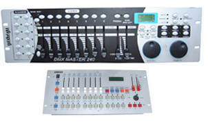

Cái của e nó giống như thế này, nhưng số lượng nút để chọn trang ít hơn. chỉ có 1 hàng thôi. và nó điều kiển được 12 đèn.
Re:Cách cấu hình bàn dmx512 disco240 TQ 11 Nov 2009 15:23 #325
Controller của em là hình trên hay dưới?
Cả 2 cái đều cải biên từ DMX 192, chỉ khác nhau vị trí các phím bấm. Em đọc kỹ bài viết sẽ làm được thôi.

Theo ước đoán của tôi, ĐK của bạn là bàn 240kênh/12đèn = 20 kênh/đèn. Vậy bạn phải đặt địa chỉ là 1; 21; 41; 61... Bạn thử set kênh lại xem đung không nhé. Thân!:woohoo:

bàn này lập trình khác so với bàn dmx192.địa chỉ của đèn thì vẫn là 1,17,33,49.vì nó chỉ có 16 chanes thôi.

Em đang dùng cái disco 240 hình thứ 2 như cửa bác. Lúc lấy về đi hỏi cả hn không ai biết setup con bàn này. Khựa mỗi con 1 kiểu, bây giờ mò mài thì cũng qua được bước đàU tiên. Thỉnh thoáng mới mang đi đánh sô
