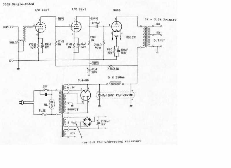

Chào bác Phúc va ca nhà em mói làm xong dươc bô nguồn cho bóng 300b single -ended do cao thề ra duoc 420 v nhung khi wa bóng
5u4-gb va tu 100f 550 v cao thé B+ Đo tói 55ov . NHU vạy B+ có cao quá không.. neu1 muồn hã B+ xuong thì phải làm sao :woohoo:
Xin bác Phúc và các ban giúp em vói..[ em lam theo mach audio sun không biet gũi file ra sao nủa]
Mong các Bác giúp dỏ .. thank

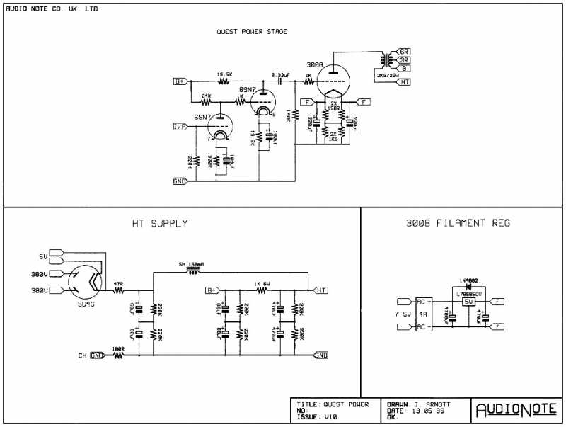

Volt B+ của 300B khoảng 400V là vừa nhất. Schema của em ko biết họ tính sao đó, nên cẩn thận với điện thế cao như vậy. Bóng TQ chịu ko nổi đâu.
Thường 300B ráp theo schema của Audio Note dưới đây khá hợp lý.
Không có cách nào hạ volt AC được. Chỉ còn có cách gỡ fe tháo bớt vòng dây.
Có bạn nào có cách khác ko?
@TDHien59. Thay tụ nhỏ đi ko hiệu quả, nhỏ quá còn bị ù nữa. 5U4 sẽ tụt đi 50 -> 100V, tùy cũ mới, nhưng vẫn còn cao. Tụ lọc lớn ko là nguyên nhân B+ cao, có điều cao quá lâu xả tụ.

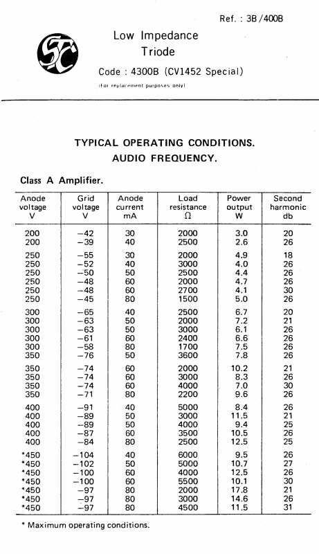

300B là bóng khó chịu nhất về chỉ số điện thế B+. và điện thế bias cho grid. Nó liên quan tới tổng trở, độ biến thiên rất lớn. Em hãy coi data ở dưới sẽ thấy, vả lại nó chỉ chịu được volt max là 450V. Nếu xài bóng TQ, 400V là đúng rồi. BT quấn 300VAC là vừa. Em làm cách nào kéo từ 550V xuống được?
@TDHien59. Khi nào tụ bị lão, mất điện dung 1 chút bạn sẽ biết liền. Giàn tụ đầu ít nhất phải 40mF. Bạn ráp công suất yếu nên ko nghe ù, nếu nghe nhạc lớn là thấy tiếng bass bị phụt phụt do volt bị trồi sụt.

-giờ nhìn lại cái bảng data chú gửi mới thấy tá hỏa.với nguồn vậy xem như xài max Votl của nó luôn mất rồi .chạy thời gian tèo bóng là cái chắc.

Mạch điện nguồn của anh trongky là 800V CT.
