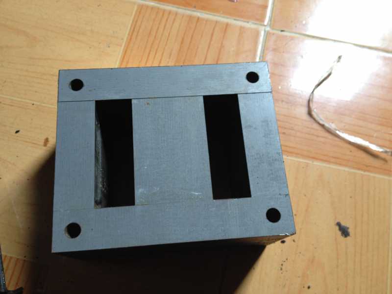

quấn biến thế xuất âm OPT thì kg có gì khó cả.chỉ cần chịu khó ngồi quấn là ok à. :P
bạn dự tính lắp kt88 pp thì phải kiếm được cặp fe ngon trước đã,ngoài đồng nát có bán 2 loại fe mỏng của nhật và mỹ thường có kích thước fe là 35 và 38.bề dày xếp chồng lên 50 hay 60mm là ok đủ dùng cho kt88.bạn chịu khó ra khu ve chai trên đường vĩnh viễn lục đi. còn việc quấn bằng máy hay tay thì kg phải vấn đề.bạn làm 1 bộ để nghe thì cớ gì phải đầu tư máy móc làm chi cho tốn kém.trừ khi muốn sản suất số lượng bán buôn.
sau khi bạn kiếm được fe liên hệ mình gửi cho cái scherma quấn opt. mấy cái scherma bạn tìm trên mạng hầu như đều bị lỗi kg dùng được.quấn theo tổ tốn công mà thôi. :whistle:
Gửi anh 10 và mọi người
Em trưa nay bỏ bữa, ngay và luôn Fe 38, e kiếm dc 1 cặp rồi, nhờ anh chỉ bước kế tiếp ah
