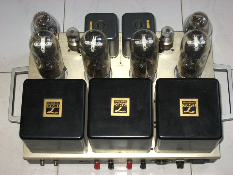

Tôi tạo ra thread này để các bạn có thể post những thông tin về sản phẩm do chính mình vừa làm ra và post vào forum để các bạn khác cùng bình luận. Mong các bạn tham gia đông đảo.
Và để mở đầu, tôi xin xung phong post trước về sản phẩm tube amp của mình, vừa hoàn thành trước tết vừa qua.
Liệt kê linh kiện:
- 04 đèn công suất 845 (sau này đổi sang 211).
- 02 đèn 300B.
- 02 đèn 6J5 (sau đổi sang 6SL7).
- 01 Biến thế nguồn Tango 500mA.
- 02 Biến thế xuất âm OPT Tango 100wats push-pull.
- 02 cuộn shock Tamura 2Henry / 500mA.
- 01 bộ biến thế đốt tim 6 đèn.
- 01 Chassis khá đẹp (Sau mới thấy hơi bị nhỏ, ráp rất khó).
- Etc….
Kết quả ra sản phẩm:

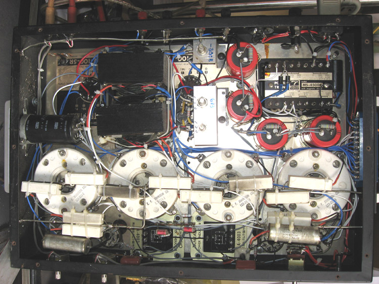

DIY your tube amplifier: Giới thiệu sản phẩm. 14 Mar 2010 14:54 #375
Chật ních, không còn chỗ trống để đi dây:

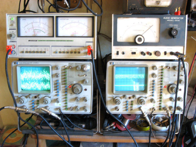

Thông số kỹ thuật:
- Công suất Max / Channel: > 100watts RMS ở 8Ω (33VAC).
- Độ sái giọng (distortion): 0,4% (4‰), đo ở ngưỡng 30watts.
- Hum, noise khi không có tín hiệu input: -50dB (3mV).
Với các thông số trên, dĩ nhiên âm thanh nghe được thật tuyệt vời. Tiếng treble, bass lực rất mạnh và chắc, điều không thể có ở những amp công suất yếu, chỉ cần nghe khoảng 10 watts là nổ nhà. Khuyết điểm: giải tần mid dư khoảng 3dB, tín hiệu chỉ cần qua pre-amp giảm đi 1 chút là vừa.

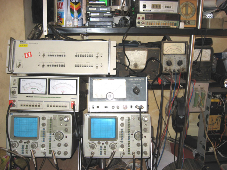

Tai nghe của tôi rất dở, khi cân chỉnh tôi thường dùng mắt. Hình những thiết bị phụ trợ cân chỉnh:

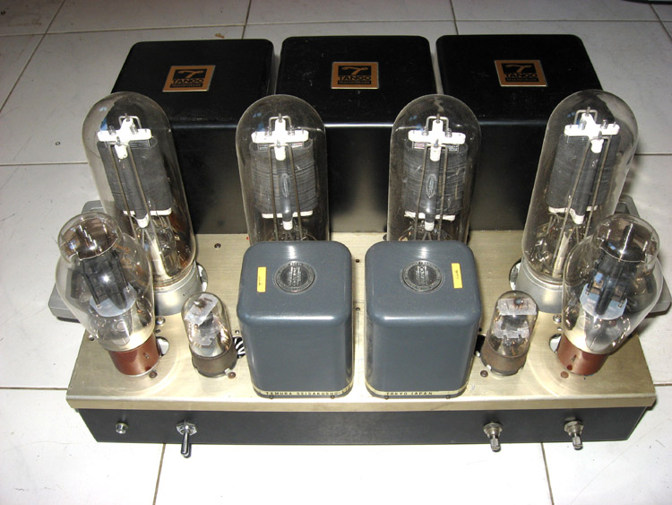

DIY your tube amplifier: Giới thiệu sản phẩm. 14 Mar 2010 14:58 #377
Zoom out hơn chút:
Xong, mời các bạn nhào dzô tiếp topic này nhé.

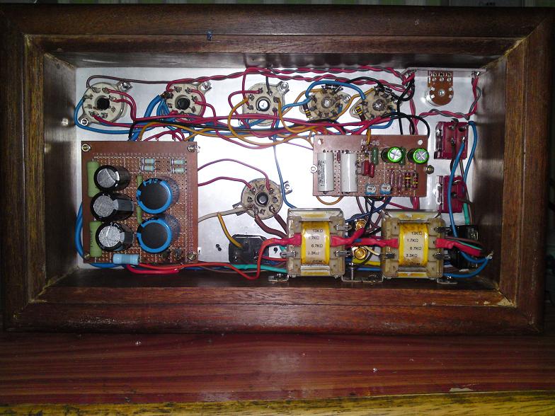

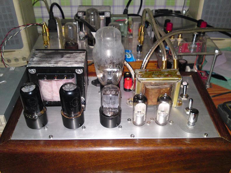

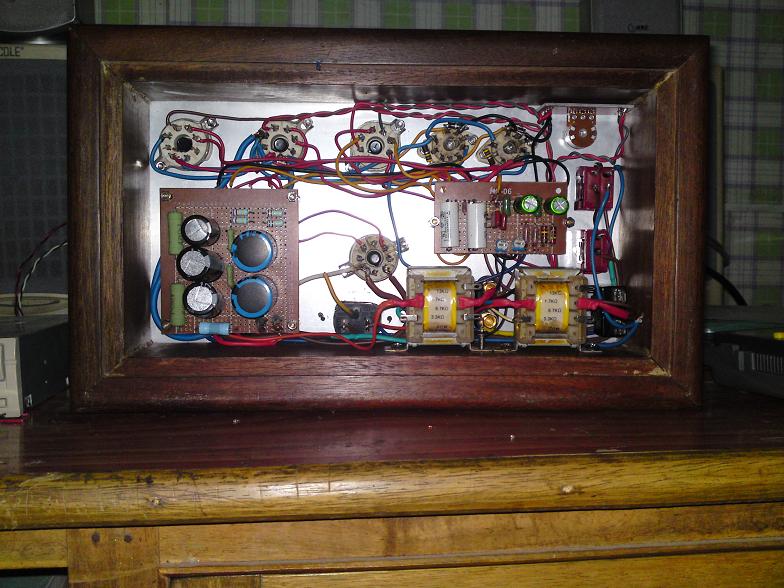

Những bài đầu tiên cháu post ở bên topic "Tư vấn ráp EL84",Sau nhiều thay đổi và theo điều kiện thực tế, cháu đã hoàn thành xong chiếc Power 6v6 SE, nghe cũng ổn nếu nghe vào ban đêm vì loa của cháu độ nhạy hơi thấp (vì thế cháu đang có dự định lắp 811 pp, lại phải nhờ chú giúp trong topic "Tư vấn ráp EL84"). Trong mạch này có một điểm vô lý là con trở lưới 2 của đèn 6v6 có 180 ohm thì không thể nào sụt áp 10V từ 240V xuống 230V như minh họa trên mạch đựoc. Mạch thực tế cháu phải thay bằng con trở 1.5K. Do vậy bạn nào định tham khảo mạch này thì lưu ý điểm này nhé.
Nhân dịp năm mới cháu xin gửi lời Cảm ơn chú và soundlightingvn, chúc chú và gia đình một năm mới thêm nhiều hạnh phúc.
Re:DIY your tube amplifier: Giới thiệu sản phẩm. 17 Jan 2012 18:11 #897
  • dtp
  • dtp's Avatar
Ảnh 1

Ảnh 2
