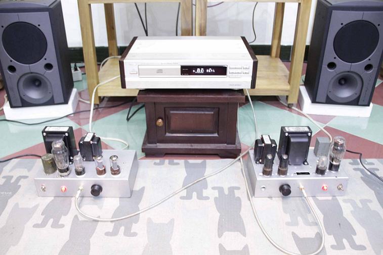

Re:DIY your tube amplifier: Giới thiệu sản phẩm. 31 Mar 2012 03:27 #1033
3.
Re:DIY your tube amplifier: Giới thiệu sản phẩm. 31 Mar 2012 18:24 #1034
ảnh tiếp theo
Re:DIY your tube amplifier: Giới thiệu sản phẩm. 31 Mar 2012 18:35 #1035

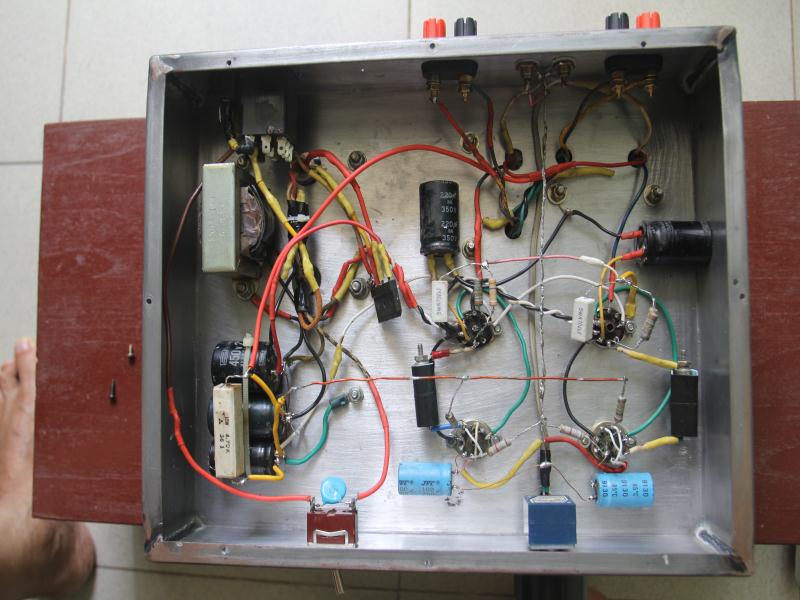

Hai kênh cơ bản như nhau, chỉ khác một chút là khi lắp khối thứ hai có kinh nghiệm hơn nên bố trí gọn hơn. Âm thanh nghe được, không sôi, ù rè khi mở chiết áp tới tận 4h. Ruột gan các bạn xem, đi dây cũng loăng ngoằng lắm, nhưng lắp một nhát được luôn.Sản phẩm đầu tay rất thuận lợi. Sơ đồ của bạn muathuuongruou cho đó.Đôi đèn 6P6S tháo từ máy phát cơ quan thanh lý, đèn 6H8C xin từ một ạn ở Hà Nội. Riêng bộ biến áp nguồn và xuất, điện trở, tụ.. nhập khẩu từ Mỹ về.

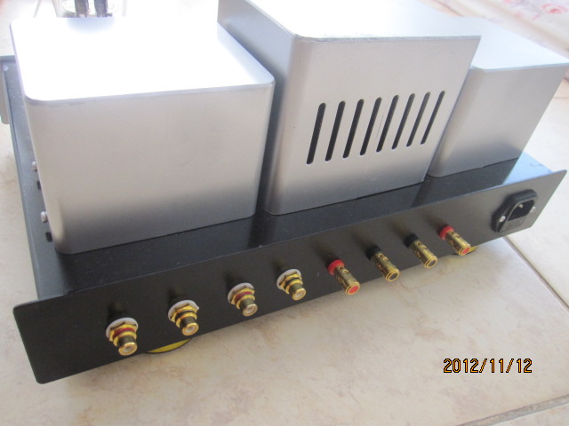

Re: DIY your tube amplifier: Giới thiệu sản phẩm. 21 Nov 2012 19:00 #1214

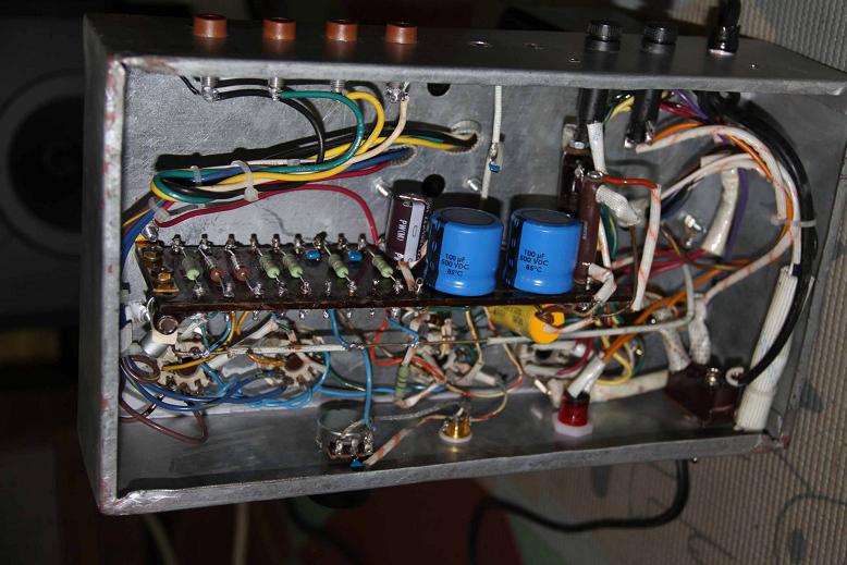

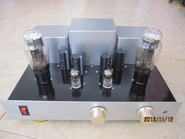

xin được khoe mọi người sản phẩm hoàn thành đã lâu nhưng chưa post. nay ngồi rảnh rổi post lên cho xôm tụ. :).
6as7 PSE. công suất được 15 wat/ kenh . driver dùng 2 bóng 6h1 pse. lọc nguồn dùng 4 con 2000mf 200vdc. tất cả biến thế và opt đều tự quấn lấy. hỗ trợ kỹ thuật tất cả nhờ ở bác chủ.

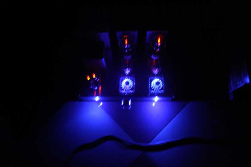

El84se Diy - Pre : 2x12AT7 - CS : 2x EL84 - Nguồn + OPT + Choke hàng tháo máy Unknown .

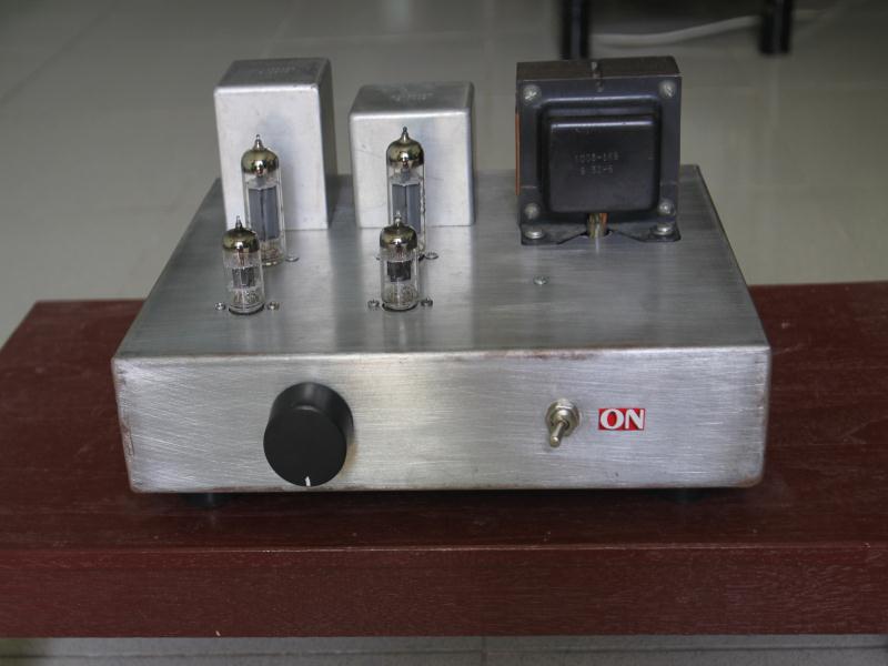

Re: DIY your tube amplifier: Giới thiệu sản phẩm. 13 Jun 2013 18:35 #1292
  • LanTC
  • LanTC's Avatar
  • Posts: 4
Inside EL84se Diyb .

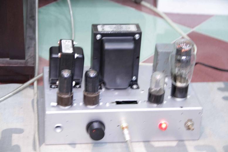

Re: DIY your tube amplifier: Giới thiệu sản phẩm. 13 Oct 2013 05:19 #1329

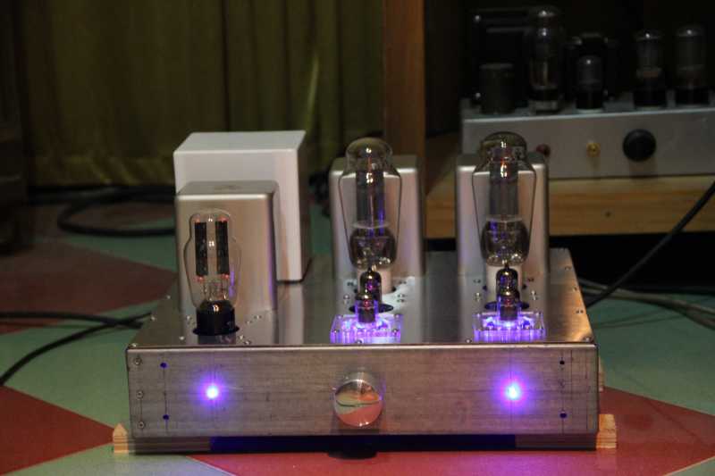

xin gioi thieu chiec ampli 300B thu ba minh vua hoan thanh xong, chua trang tri. Minh lap theo so do AKIDO dung :
- 2 x ECC83 PhilipMiniat 1960 ( NOS )
- 2 x ECC82 Mulard 1960 ( NOS )
- 2 x 300B JJ BrandNew
- 2 x OPT James JS 6123 HS + Choke cung cua James.
- Bien ap nguon tu quan.Cac thong so rat tot.

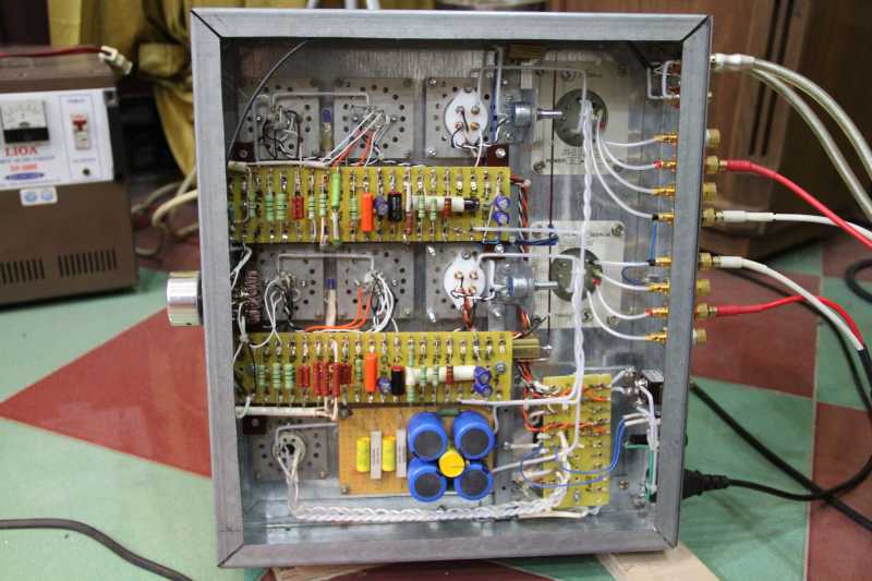

Re: DIY your tube amplifier: Giới thiệu sản phẩm. 13 Oct 2013 05:34 #1330
Tiep theo la " Ruot, gan" cua Em no day
