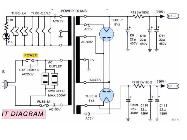

Cháu xin úp lại cái hình nắn 2 đèn khi có 2 cuộn đốt tim riêng biệt.(Như thế này, thì ngó vẻ riêng biệt, nhưng nguồn thì phải quấn lại 2 cuộn đốt tim. Cháu đang học cách quấn
Vậy giờ nguồn của cháu chỉ có 1 cuộn đốt tim 5v, nhưng thấy ra dây to lắm, có khi 10A chưa cháy nổi (cái dây ra hình như 3 sợi 1mm gấp lai)
Nếu cháu nối song song hai đèn cho 1 cuộn đốt tim . Được không Chú. Đèn của cháu là 5u4, datasheet ghi 5V,2A cho đốt tim. Dĩ nhiên cháu cố gắn nối đúng từng cặp chân tương ứng
