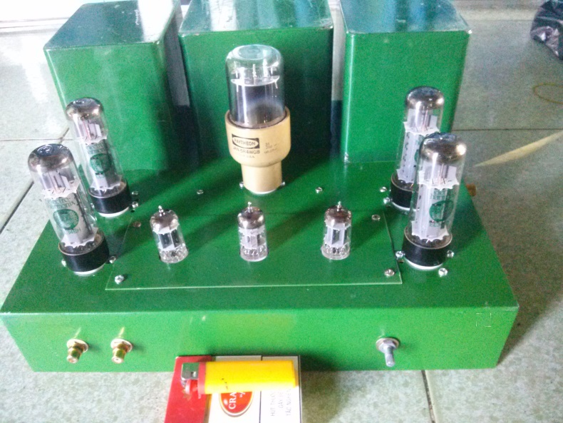

Trước khi gắn linh kiện, cháu cũng phân vân, kg biết gắn trực tiếp vào Chass đang có hay chế cái khác làm tạm, cuối cùng chưa tự tin làm cái chass đang có, nên tính độ, lân la mấy cái bãi ve chai (ở bình tân khu QL1 thiên đàn bãi ve chai và hàng phế liệu công nghiệp, tìm đỏ mắt, chả thấy cái Ampli nào :sick: ) thì phát hiện, nhiều chass, cuối cùng lợm được 1 cái, có um xùm, mưới mấy lỗ cắt, không biết là gắn gì mà nhiều thế, về lựa chọn được 4 lỗ cho EL34, còn lại, khum lưng đục khoét, mài dũa muốn điên cái đầu (mà công trình này với cháu là một nghệ thuật, nên cố dấu, không tiết lộ thông tin gì, ém nhẹm, nên tự làm hết). Coi lại làm chass, đục khoét, cực kỳ phê, với lại kg quen cầm máy cắt tay, càng làm càng thấy đá văn bụi té lửa thấy ngất ngây, làm 1, tẩm bổ 10 :woohoo: , giờ thân hình đã xấu (cái cần to kg to, cái cần nhỏ lại to :woohoo: :woohoo: ), giờ còn xấu hơn, giờ cái bụng to vãi :evil: :evil:

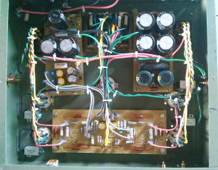

Power Amp của Cháu đấu dây gần xong rồi, ngày còn dây vô lim nửa làm cho thử "lửa" với các bóng
Khoe Chú cách bố trí đèn của cháu đây.
Có một nỗi buồn không hề nhẹ là : Cháu đi dây, nhìn nó ra tủ điện công nghiệp rồi, không còn chất "nghệ sĩ" nữa, chắc nghề Cháu nó chỉ có vậy, làm dây cho "bay bướm" không được rồi. :huh: :huh:
Giờ phải tắt máy tính, học bài cách đo Oscilloscope, và đọc lại bài 4 DIY Ampli Đèn thôi, điện thì ngày trước Chú chọc đằng nào cũng giật, nhưng Mạch nguồn cháu có nối LED báo nguồn, kim xả tụ, cứ ngồi chờ LED nó tắt thui là thò tay được, nên không lo lắm, nhưng có chút hồi hợp quá

Sơn cái màu này nhìn y như là máy công nghiệp của taiwan. Biến thế phải sơn màu đen flat cho nổi bật lên chứ.
Thay 4 con tụ đỏ đỏ đi, nó là ceramic đó, nhìn mất cảm tình, mấy con 30 ngàn đâu rồi? Vẽ PCB sao phải đi mấy cái jump dài, xấu quá. Nếu là filament thì đi dây lên trên cao, xoắn thẳng hàng đẹp hơn.
Dây nào là tín hiệu (như dây màu hồng) thì tách riêng ra, xoắn lại. Đi cặp với đốt tim AC coi chừng bị ù. Trở ở lưới 1,2 EL34 có thể gắn thẳng lên chân đèn, lấy 2 chân dư ko xài (NC) làm trạm, ai lại treo tòn teng thế kia.

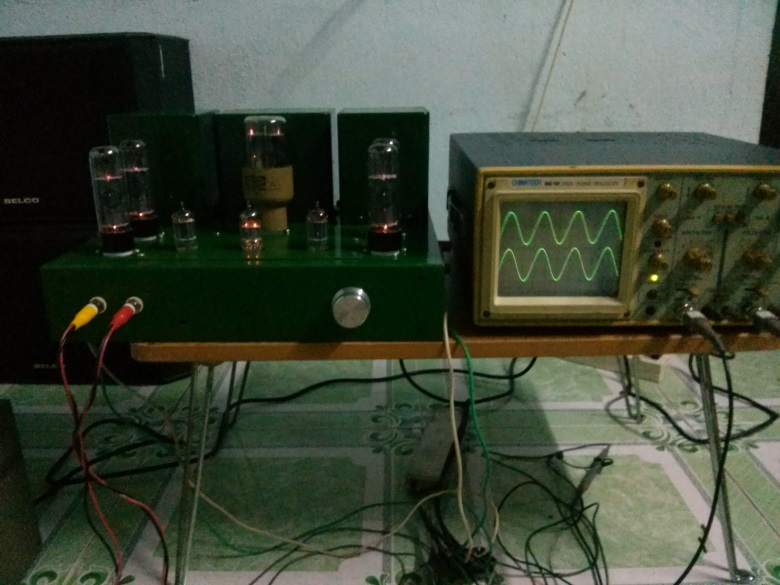

Trong khi Cháu sét Bias -45V, thì cho tín hiệu vào Ampli. đo dạng sóng trên điện trở tải thay thế Loa, có dạng sóng SIN đẹp, đều trên 2 kênh. Mọi thứ có dấu hiệu ổn.

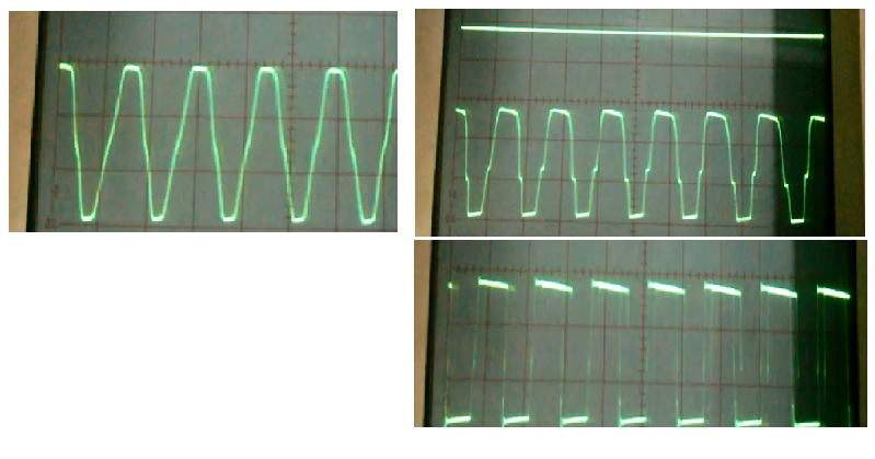

Khi Cháu nâng B2 = 400V, B3 = 300V (do hết điện trở để nâng thêm lên 350V), Thì vặn Volumne lên được 60% hành trình thì Sóng SIN nó không còn bị méo đỉnh như ngày trước nữa, mà bị cắt ngọn và tiếp tục vặn Volumne lên 100% thì sóng SIN thành sóng Vuông luôn.
Tình trạng trên là bình thường, hay có vấn đề gì hả ? Chu xem video cháu ghi lại trên máy hiện sóng với 1 kênh (kênh kia cũng tương tự vậy)

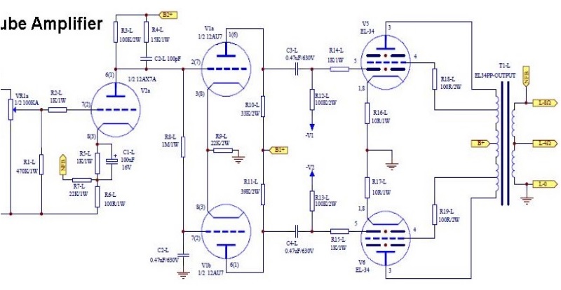

Làm tới đây, mừng quá rồi, nhưng còn tình trạng như cmnt trên, Cái sơ đồ sóng SIN bị cắt ngọn như vậy Chú d đoán là nguyên do nào ? Có phải máy hiện sóng hiển thị không hết đỉnh, nên cắt ngọn (nghĩ vu vơ) hay là lý do, tín hiệu vào khi vặn Volumne lớn làm cho Đèn dẫn bảo hòa vượt mức khả năng khuếch đại giống (FET, MOSFET...) :dry:
Nếu khả năng đèn bị dẫn bảo hòa thì với Schematic mình phải thay linh kiện nào để giảm tín hiệu đầu vào, hay thay điện trở nào trên điện áp phân cực, để khi vặn hết Volumne vẫn còn là sóng SIN. Khi vặn hết Volumne nó hiện sóng Vuông thì đo Áp trên R tải (thay Loa). Nó tăng lên tới 40V luôn và biến thế có cảm giác kêu te te.

Đây cháu úp lại sơ đồ, Chú xem thử giải pháp cần thay đổi chỗ nào nhé. Cám ơn Chú trước !!
