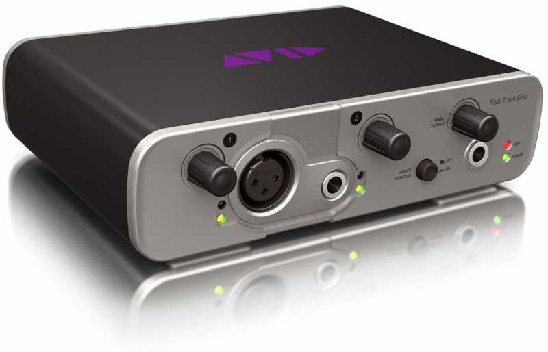

Em đang muốn set cho hệ thống âm thanh phòng karaoke sử dụng Digital
karaoke processor. Em set up nhiều khi không triệt tiêu được tiếng hú mic mặc dù đã có chức năng chống hú.

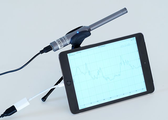

Em có mua 1 ipad + app Audio tool + Sound card, Mic RTA
Xin nhờ chú Phúc chỉ cách đấu nối và set up với các thiết bị trên để căn chỉnh Graphic Equalizer cho phòng.
Cảm ơn nhiều

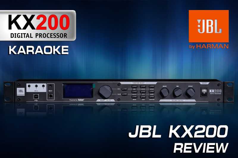

Cái processor JBL em mua có phải chính phẩm hay TQ nhái, 2 cái khác nhau xa lắm.

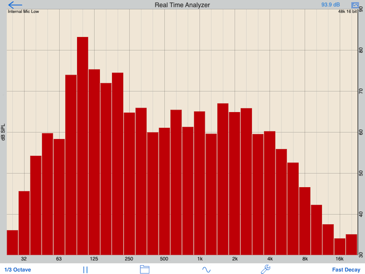

Cái JBL kia là ảnh minh họa thôi ahcũng dùng phần mêm kia để tìm ra các điểm hú nhưng chưa được sành lắm. Nhiều khi làm rất lâu.
Bác có thể tư chia sẽ cách tìm ra các điểm hú thông qua các thiết bị hỗ trợ mà cháu đang dùng được không ah ?

Tôi kg biết em xài tool gì nhưng em có thể lấy smart phone, down mấy cái app về spectrum analyzer. Cho âm thanh hú, nhìn coi cái đỉnh hú nó ở tần số nào thì cắt, dễ ợt.
Vấn đề là nếu xài mixer TQ, những thông số về Hz của nó chưa chắc đã đúng, em phải cắt trên hay dưới nó 1 chút mới hết hú.
