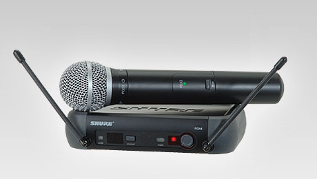

Mấy bộ Shure của em là hàng China nhái rồi, chuyên dùng cho karaoke, 2 mic chung 1 tần, out ra chỉ 1 channel.
Đồ xịn nó như thế này nè em. PGX4

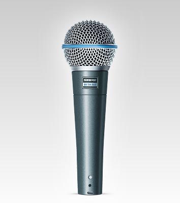

Nếu là Beta 58A thì lưới chụp phải có thêm 1 vòng nhựa màu xanh lục, 58 hay 87 đều phải có. PGX4 không có model Beta, chỉ có loại thường.
Em đem về nhà hát KOK đi, khỏi sửa gì cho mất công. :) :) :)

Thường thì mỗi bộ micro wireless (SHURE) bao giờ cũng có 1 dải tần số hoạt động (trước đây có những loại 1 tần số cố định như serie UT, LX của Shure) được đánh số VD : J1 , J3, J5, M1, G1 , H4, L3, L4, P4 ... Về nguyên tắc, các bộ cầm tay (handheld) và bàn nhận (receiver) có cùng dải tần số hoạt động, và cùng dòng (VD SLX, ULX, PGX, UHFR) thì có thể dùng lẫn được.
Nếu chẳng hạn bị mất 1 tay cầm PGX2 , tần số H4 thì có thể dùng tay cầm PGX2 khác có tần số H4 là ok.
Nếu mua hơn 1 bộ micro cùng dải tần số thì chỉ việc setup các tần số khác nhau là có thể dùng được. Lưu ý là mặc dù bộ micro cho phép lựa chọn đến hàng trăm, thậm chí hàng ngàn tần số, nhưng nếu dùng cùng nhau, với 1 dải tần số thì serie PGX chỉ dùng được 8 bộ, SLX được 12 bộ, ULX được 20 bộ ...
Các loại micro, kể cả hàng TQ nhái cũng cho phép lựa chọn tần số khác nhau. Bác lưu ý khi dùng là được.
P/s : Shure PGX cũng có đầu Beta58 : PGX24/Beta58, thậm chí hãng mới ra loại PGX24/Beta87A và loại digital PGXD đắt tiền hơn khoảng 50$.
