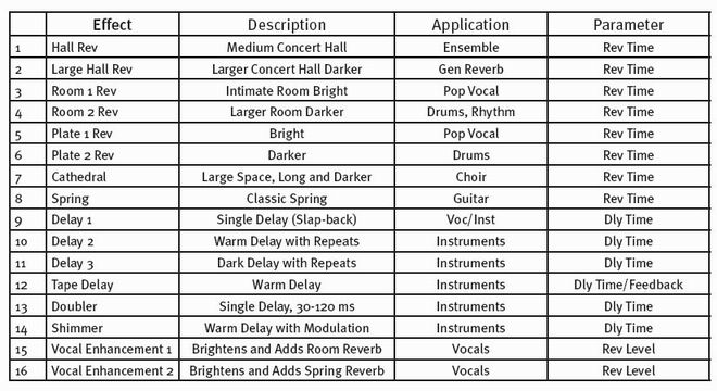

Xin mọi người chỉ cho em cách chỉnh echo của mixer pv14. Em xin cám ơn.
Re: Echo của mixer pv14 17 Aug 2012 15:47 #1125
Phần delay trong mixer này đã chỉnh sẵn hết rồi, còn gì đâu mà làm nữa, chỉ có vài nút có thể vặn.
EFX Select: Chọn loại effect nào mình thích. Thí dụ cho vocal chỉ có 5 chế độ. 3, 5, 9, 15, 16, thích loại nào thì xoay nút vào số đó. Xem hình dưới:
EFX Time: Độ dài ngắn của tiếng effect, chỉnh tùy ý.
EFX Return, EFX Send Master: độ lớn của tiếng effect, thường 2 nút này nên chỉnh ở giữa (số 0), muốn effect nhiều ít thì chỉnh nút EFX riêng cho từng channel (nút màu cam). Chỉnh sao cho đèn clip chỉ được đôi khi sáng lên thôi, không bao giờ cho sáng hẳn. Nhấn nút bên cạnh đèn sẽ tắt toàn bộ tín hiệu effect.
