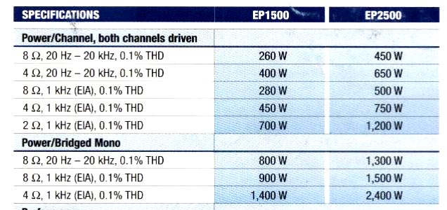

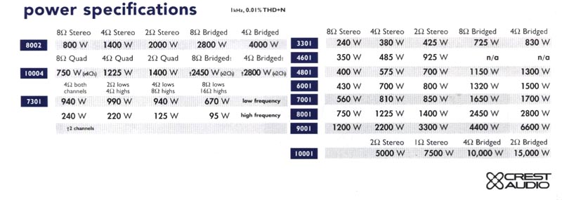

Re:chao bac Phuc! 17 Nov 2008 14:09 #19
Bạn Trungson có hỏi thêm bằng email.
trungson wrote:
xin Bac cho biet loai amp nao: 250 watt ở 8Ω, thì ở 4Ω sẽ là 500w.
Tôi trả lời trên forum để các bạn khác cùng hiểu thêm.
Công thức tính theo cấp số nhân như trên chỉ là lý thuyết.
Trên thực tế đo được thì cũng gần giống như vậy, sai số khoảng 20%.
Các bạn coi 2 biểu đồ công suất sau của Behringer và Crest-Audio. Amp Crown thì rất gần công suất lý thuyết hơn nhưng tôi chưa lục ra được tài liệu.
Crest-Audio:
Last Edit: 17 Nov 2008 14:14 by tuyenphuc.
Re:chao bac Phuc! 17 Nov 2008 14:13 #20
Trong 1 post chỉ attach được 1 hình.
Behringer:
