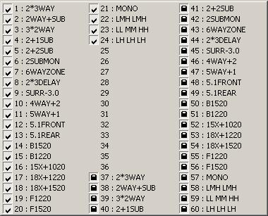

Anh phúc ơi cho em hỏi là dàn âm thanh của em như vậy thì chỉnh DCX 2496 như thế nào cho hay vậy em dùng phần mềm nhưng nó nhiều cách ra khác nhau qua nên em không biết cách nào cho hợp lý anh chỉ em với nha.
Re:Chỉnh ULTRADRIVE PRO DCX2496 như thế nào ? 24 Sep 2011 20:51 #663
Hệ thống của em thuộc loại thập cẩm nên trong mấy chục demo ko có cái nào xài được. Em phải làm thủ công (manual):
Routing: A, B, A, B . Một cặp AB cho fullrange, cặp AB kia cho hệ loa treo. Channel 5 thi chọn sum AB cho subbass. Còn lại channel 6 em có thể chọn C để làm monitor rất tốt.
Sau đó em chình xover của mỗi channel cho hợp với từng loại loa.
Làm xong đi, anh chỉ tiếp.

Trước khi đi tiếp, phải chắc chắn rằng X-over đã chỉnh đúng (Tất cả loa đều hoạt động, có thể chưa hay nhưng ko có khuyết điểm, cho đĩa nhạc vào thử, nghe tiếng nào cũng có). Thường X-over set như sau.
- Full-range Chnl 1, 2 .AB : Frequency từ 100Hz => 16KHz.
- Sub-bass Chnl 5 Sum AB: từ 40Hz => 100Hz
- Loa treo Chnl 3, 4 AB: từ 160Hz => 10Khz.
- Monitor Chnl 6: từ 80Hz => 12Khz.
Delay: Trên thanh Option chọn Delay in distance = mét. Ở long delay chọn số mét delay bằng khoảng 1/3 chiều dài hội trường. Thí dụ 12m thì chọn 4m. Cái này là để người ngồi sau nghe âm thanh ko bị ồn vì tiếng loa trước SK đến tai trễ hơn tiếng loa treo.. Cũng chỉ đỡ tương đối vì phòng dài lại dùng nhiều loa chung 1 chnl. Nhớ là chỉ chỉnh delay và kích hoạt On trên channel 3, 4 là của loa treo thôi, những channel khác giữ nguyên..
Limit: Em cho âm thanh mở lớn tối đa, đèn Led báo ở từng chnl lên ở mức nào em set trên mức đèn khoảng 2 nấc là được, nó sẽ khống chế tín hiệu ko thể qua mức em set. Em nên để khi nào làm thực tế mới thử cho chắc ăn (chỉnh trước nhưng chưa kích hoạt On).
EQ: Cái này em phải mò thôi, anh ko giúp được. Mỗi loại loa sẽ có 1 số âm sắc nào đó dư hay thiếu, em nghe được thì tìm tần số đó mà chỉnh. Thông số Q là độ rộng hẹp khi cut hay boost, thường là 1, càng lớn càng hẹp va ngược lại.
Em làm đi xem sao, có trục trặc gì mới hướng dẫn tiếp được.
