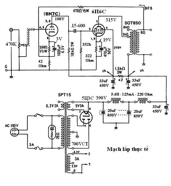

Sau khi cháu kiếm được 1 cặp biến thế xuất âm của ampli SE nên cháu đã lắp bộ SE trước.
đến hôm nay đã cất tiếng chào đời. nhưng nó bị bệnh là vặn volume = max hoặc min thì ko có tiếng ù nhưng cứ vặn vào đọan khác ở giữa là bị ù.
Lúc đầu cháu nghĩ là do chiết áp của mình có vấn đề nhưng hiện tại cháu đã thay biến trở khác thì hiện tượng vẫn thế.
Nhờ chú tư vấn cho cháu căn chỉnh lại nó.
Đây là mạch lúc đầu và mạch cháu lắp ráp thực tế có cả điện áp các điểm cháu đo = đồng hồ khi ampli đang chạy.
cảm ơn chú

Cháu upload ảnh nhưng không được, cháu úp tạm lên mediafire chú xem hộ cháu nhé.
cảm ơn chú
Mạch nguyên bản: www.mediafire.com/?gqfgbup7rl03021
Mạch thực tế: www.mediafire.com/?12z8qf5sr3qnpjm
(Tôi post hình sau dùm em, Phúc).

Trên cả 2 sơ đồ, việc phân cực lưới đèn pre có vấn đề, trở kháng của lưới khiển sẽ bị thay đổi khi vặn biến trở. Trên lý thuyết thì không sao, nhưng ở đây em đã thay đổi loại bóng nên có sự khác biệt rồi. Còn khuyết điểm nữa của mạch này là nếu tiếp giáp biến trở hơi xấu 1 chút, khi vặn sẽ nghe tiếng rột rẹt.
Em phải phân cực lưới cố định bằng cách nối lưới xuống mass bằng điện trở từ 100k => 470kΩ, tuỳ loại đèn. Giữa chấu giữa biến trở và lưới, em nối tiếp thêm 1 tụ liên lạc khoảng 0.47µF, như vậy sẽ ổn định hơn.
Sơ đồ này khá đơn giản, ráp đúng linh kiện là chạy thôi. Tôi đã bắt đầu viết 1 bài hướng dẫn về cách cân chỉnh tube-amp cơ bản, vài ngày nữa xong post ở trang ngoài, em đón đọc thực hành y vậy là xong.
