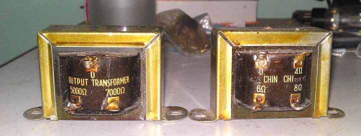

muathuuongruou wrote:
sơ cấp có nhiều đầu vào, thứ cấp có 1 cặp ra duy nhất 0 va 8 ohm
Cai này lạ quá ta. mình cũng có xem qua một số opt của James và lundahl thì chỉ thấy sơ cấp cố định và nếu là cục có UL thì được chia làm nhiều đoạn phù hợp với % load (tất nhiên UL này cũng giảm R load theo % đã quy định) thứ cấp chia làm nhiều cuộn riêng để thay đổi tổng trở sơ cấp. ở những biến thế đa dụng của lundahl mình thấy họ để đầu dây sơ và thứ riêng chưa đấu và cấp cho mình sơ đồ để đấu nối thay đổi tổng trở theo yêu cầu. bạn có thể cho mình biết tên hãng của bạn không để mình nghiên cứu thêm (sory nếu bác thấy phiền) :) thanh kiu bác
Mỗi hãng đều có cách ra dây khác nhau 1 chút, mỗi cách đều có ưu khuyết điểm riêng. Thường thì hãng chỉ chuyên làm BT sẽ có sơ, thứ cấp có nhiều loại tổng trở để chọn cho nhiều loại đèn khác nhau. Hãng sản xuất amp thì không cần, mỗi amp có riêng loại BT cho amp đó nên không làm đa năng nhiều cuộn. Cách đấu nối cũng khác nhau, thí dụ thứ cấp ra 4 ohm, có hãng chập 2 cuộn 4 ohm, ra 8 ohm thì đấu nối tiếp, không như hãng khác 4 ohm là 1 nửa của cuộn 8 ohm.
nếu là có sơ và thứ khác nhau thì là chuyện bình thường. cháu đang nghiên cứu về vấn đề làm thế nào để cố định thứ cấp ra chỉ có một cuộn. và sơ cấp vào 2 hay 3 trở kháng khác nhau. trở kháng sơ cấp hoàn toàn phụ thuộc vào thứ cấp. nếu sơ cáp là 5k nếu ngõ ra thứ cấp chuyên cho tải 8R và sử dụng 8R thì dĩ nhiên là 5k. nhưng khi mắc tải 4R vào thì sơ cấp sẽ giảm xuống theo hệ số bi giờ là 2.5k. như vậy có thể thấy sơ cấp là lệ thuộc vào thứ cấp. còn nếu sơ cấp có 2 cuộn là 5k và 2.5k thì cũng phải tính đúng trở kháng tải cho thứ cấp nếu là 2 cuộn , một 8R cho 5k và 8R cho 2.5k.

Chuyện em đang nghĩ hoàn toàn bất khả thi vì sẽ sai tỷ lệ cuộn sơ, thứ cấp. Chỉ có amp bán dẫn OCL mới có output đa dạng thôi. Quấn OPT công suất nhỏ chỉ cần ra 1 cuộn 8 ohm là đủ, vì chuần loa bao giờ cũng lả 8 ohm, vả dĩ nhiên vì CS yếu nên không thể tải 2 loa đấu song song. Sơ cấp thì nên có nhiều tổng trở cho dễ chọn lựa theo loại đèn.

vậy thì cũng chẳng cải tiến được gì ngoài những cái mà hãng đã sản xuất được.
có một số biến thế trung quốc làm bán tràn lan thì thấy họ cho sơ cấp có 2 nấc trở kháng còn thứ cấp chỉ một ngõ 8R. như vậy có lẽ họ lừa người mua rồi. để hôm nào cháu kiếm một cái tháo ra xem thử ra sao :side:

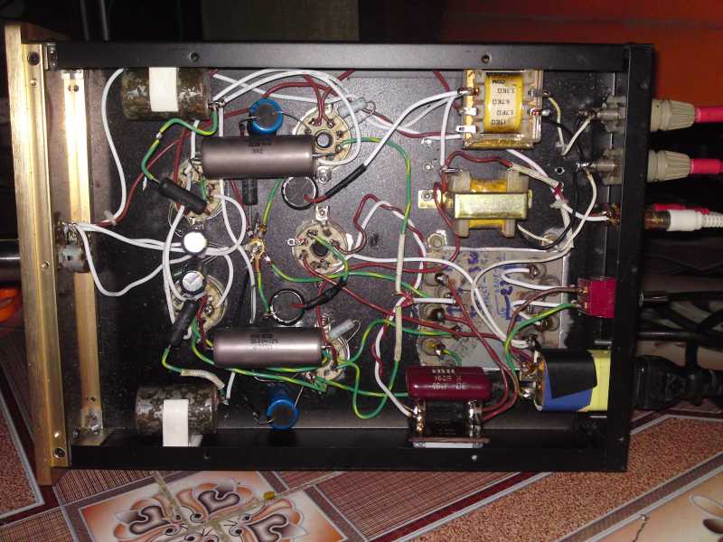

Cũng đâu có gì, hãng sản xuất mình cũng chẳng biết, nhưng chụp cái ảnh để cậu xem.
cái này cũng đâu phải phối hợp trở kháng gì cả.
cái chỉ có 1 đầu ra 8 ohm mình lắp vào amp rồi ngại tháo ra chụp, nhưng mình chụp cả ruột amp lên cậu xem, phần nhìn thấy là phần sơ cấp, phần thứ cấp có 1 đầu duy nhất là 8 ohm

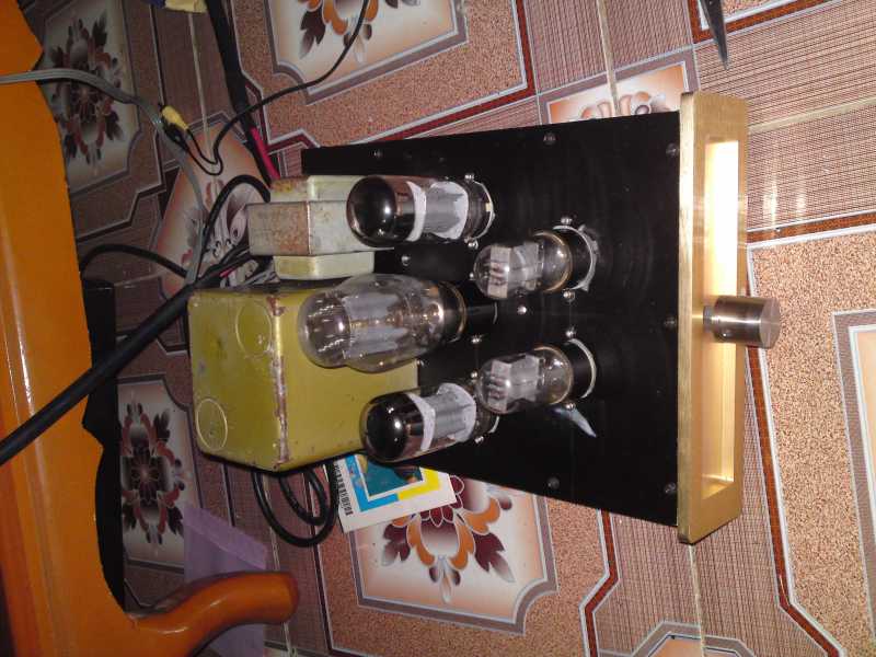

Re: tư vấn ráp ampli đèn EL84 30 Aug 2012 03:24 #1143
Trên là cái amp 6v6 lúc đầu của mình sau khi mod lại thành chạy 6L6, chất âm hiện tại mình rất hài lòng, tiện chụp ảnh để khoe chút.
Cái này mình làm cả choke tải cho phần pre. Công suất ra theo mình tính thì khoảng 3W thôi, đôi loa mình mua có độ nhạy khá cao lên đánh rất tốt.
Sao thấy AMP của Bác có OPT bé quá vậy, cỡ này sao ra nổi 3W mà. Nữa nó làm chi có Bass, nó được mỗi dải trung tôi mà.
Re: tư vấn ráp ampli đèn EL84 04 Jan 2013 20:17 #1231
Trông nhỏ thật, nhưng mình chạy max vài giờ đồng hồ cũng chẳng thấy nóng và kèm thêm vẫn có bass bình thường, một số bạn đến nghe còn nói là hay hơn nhiều bộ 811 ở trên và bộ 6v6 trước của mình, còn lại ko biết giải thích sao.
