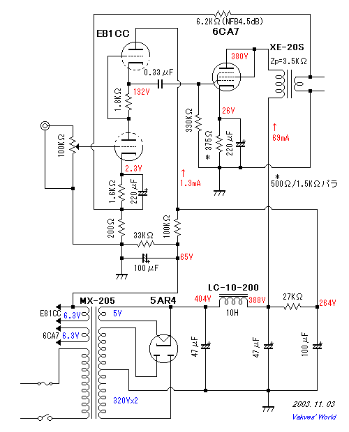

Cháu dự định ráp ampli EL34 SE. Cháu xin đính kèm schematic :
Cháu có vài thắc mắc hỏi chú :
1 Trên mạch, bóng pre-amp là E81 CC, nó có phải là ECC81 hay ko?
2 Ở điện trở 375ohm, có thêm 1 ký hiệu * 500ohm/1,5k ohm là gì?
3 Chú nhận xét schematic này ổn chứ? Theo cháu thì thấy nó đơn giản, có lẽ phù hợp với newbie như cháu !:laugh:

-Đúng là ECC81, còn có tên là 12AT7.
-3 cách phân cực chân cathode của đèn công suất, điện trở càng cao thì bớt công suất, nhưng lợi tiếng treble.
-Schema này tốt, dễ ráp, chất lượng trung bình. Ráp class A muốn thật hay phải dùng loại đèn công suất chỉ có 4 chân.
