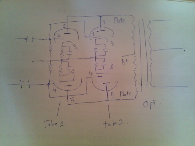

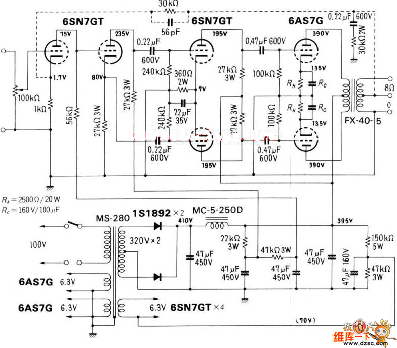

cháu tìm được mạch này khoảng 10w muốn đấu paralell lên 20w.
-như hình cháu vẽ có được k chú nhi?
-cháu tra data thấy bóng này trở kháng khá thấp khoảng 600R nếu đấu nối
như vậy có phải trở kháng giảm xuống 1/2 còn khoảng 300R k chú.

paralell

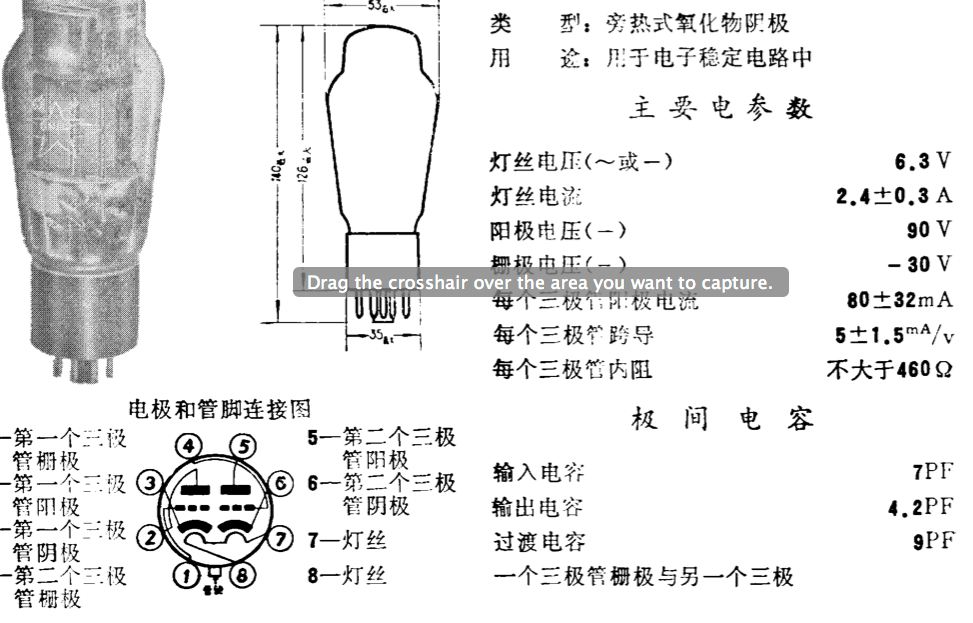

datasheet tube
