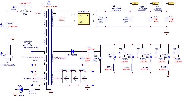

Biến thế nguồn có 1 điểm nối mát bên cao áp là điểm 0 thôi. Còn điểm 0 của các cuộn đốt tim là đánh dấu để biết điểm đầu và cuối của cuộn dây. Chú ý nhé, lệch pha nối với nhau là gay đấy.

Hi anh DTHien59
Em trích lại cái hình này, thực tế em thấy nhiều schematic thì mấy cọc đốt tim không có nối một đầu xuống Mass (GND), nhưng cái schematic em làm thấy có 1 đầu cho xuống GND hết, Em cũng làm thế, kết quả không nghe thấy rột rẹt gì, trong khi em có đọc Pan ù, họ chỉ dẫn cuối cùng cũng nối một cọc các cuộn đốt tim xuống GND. Nên em chơi đại, đó là trên 1 cục nguồn.
Còn trên hai cục thì em kg biết như thế có được không? Thực tế các cuộn AC trên quấn trên một Fe thì 1 đầu xuống GND thì đầu còn lại là AC có số volt theo số cuộn mình quấn. Thấy anh quấn 2 cuộn, thì hỏi để biết là nên đấu chung một đầu xuống GND hay không mà thôi.

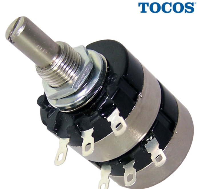

Theo em biết là biến trở trong cái hình này là biến trở Nhật được làm tại Mỹ có tên Tocos. Vặn chắc làm im tay, gắng cái núm bự bự nữa thì mê ly rồi

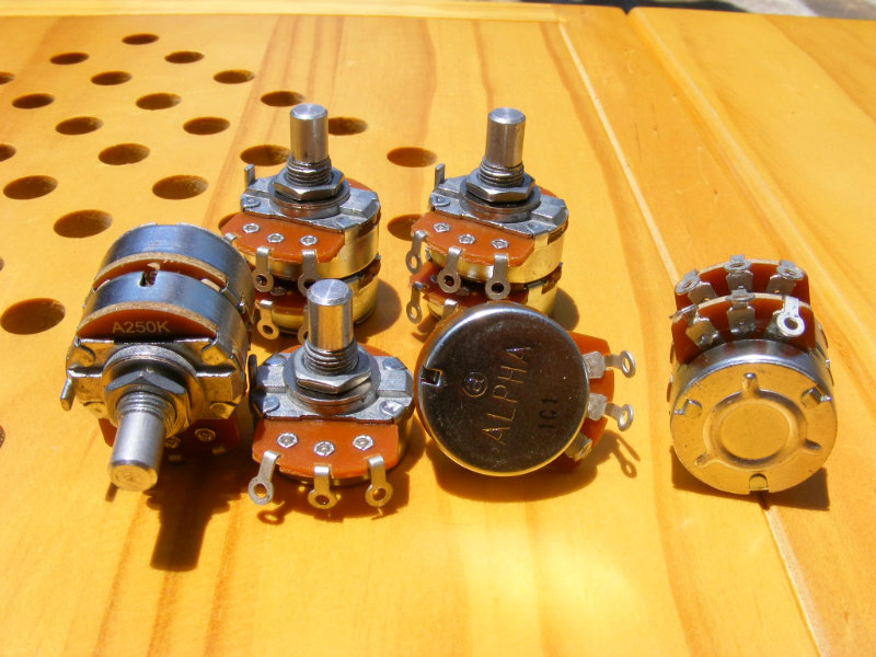

Ở nhật tảo có bán cái biến trở volumne giống như hình bên dưới nè. Nó ở sau đuổi có ghi là Tokyo không phải Tocos giá của nó là 180 nghìn loại hai kênh giá trị 250K ohm. Vừa rồi có mua để dành (bận việc nhà nên tạm thời dzụ ampli này delay lại) nhưng đang tìm cách ngâm cứu mỗi tối va thấy ở đâu bán đồ đẹp áp dụng cho ampli được thì mua thủ sẵn thôi
Nếu anh có ai quen ở Sài Gòn thì bảo lên lầu của chợ, có con nhỏ bán đồ sỉ (bán sỉ thôi). Bữa trước thấy đẹp bảo bán lẻ nó nói hàng mẫu không bán. Em đành "văn bom" mua trước về làm mẫu và lấy quy chuẩn tạo phụ kiện cơ khi. nếu ok hết qua mua 500 con cho một lần (khách VIP). :woohoo: :woohoo:
Thế là cô ta bán 180k cho 250k/stereo và 130k cho 250k/Mono, Cho Loại A (Type A). Lỡ văn bom rồi, giờ em không dám ra hỏi mua nữa lỡ cô ta nhớ măt thì "choét"
Khi nói mua số lượng lớn, em được chèo kéo ly cafe, chém chút thì nghe cô ta nói nó là của NHật sản suất tại Tàu Tưởng (Taiwan)
Về audio như thế nào thì không biết, nhưng cảm nhận của em thì hơn 250k một cái vuông vuông màu xanh. Toàn của "Tàu Cộng" gắng mác Nhật

Re: PRE TONE control HAY-DỄ -RẺ 31 Mar 2014 18:37 #1840
Anh chơi loại này tốt rồi. Tôi chỉ kiếm được loại volume của Alpha Đài Loan thôi. Giá cũng hơn 100.000đ.
Vấn đề ở chỗ đường kính trục vặn nó là loại 6,5mm nên không vừa mấy cái núm cũ có lỗ là 6mm lấy từ ampli cũ.
Lại phải mất công mài rũa đây. Mệt thật!

Re: PRE TONE control HAY-DỄ -RẺ 31 Mar 2014 18:40 #1841
Em thấy chợ có bán núm, Loại không phải loại có bánh răng nhỏ để định hướng ráp và chống xoay. Mà có loại núm có khoang gắn một con ốc dí chống xoay đấy. em thấy nó lại vừa cho cái loại biến trở em mua. Hay là hênh nhỉ

Em thì có lẽ cả đời em làm một lần này, làm một cái thôi, Nên giờ o bế cho nó mát xi mum để không phải hối tiếc, Mà thiệt đó anh, dạo này em nhịn đói giỏi thiệt. kg còn "ăn vặt" nữa toàn bộ Ampli nó ăn hết rồi :blush: :blush:
Em đang tức, bữa trước mua kg để ý kỹ, Cái hình trên nó có chốt chống xoay mà làm hình tròn, nếu hình tròn thì có 2 cái 2 bên, nếu 1 chốt thì hình vuông hay chữ nhật thì không sao.
Cái hình em show giống của em ở nhà, nó có chốt hình tròn, nhìn vào cảm nhận vẫn còn "bật tự do thừa", Chắc không bị xoay nhiều thì cũng còn nhúc nhích, mà xiết chặc ốc thì phản lắp ghép Cơ Khí quá
