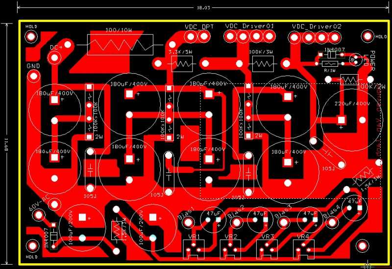

Thứ 3: Cháu đã vẻ song PCB nguồn, up lên cho Chú thấy, để mai mốt Chú Hoàng có 1 cái schema nào thích, thì gửi lên đây, cháu vẽ PCB cho Chú, cháu chỉ biết vẻ cho có, chứ kg chuyên gì, nhưng theo ý là cháu làm được. thật ra tối tối, cháu ở nhà ngồi ôm laptop dzợ con vui hơn là cháu kg có gì để làm :cheer:

Chào chú.Trước hết cám ơn chú đã gửi quà cho anh mà còn khuyến mãi thêm 1 vài cái.Anh vừa nhận được hôm qua và sau khi đi làm về là đục,khoét cắm mỏ hàn đến 12 giờ loay hoay gắn vào cho em nó ca hát.Sáng nay dậy mệt lắm.Chú khéo tay thật anh bái phục.Cái môn máy Laptop thì anh kém lắm.Vẫn còn gỏ mổ cò.Chú vẽ cái nầy,nếu được anh sẽ nhờ làm mạch in cho dể làm.Kích thước cho miếng CPB
là 12x18 cm cũng ổn.Anh đang nghiên cứu có gì anh sẽ ới chú để nhờ tiếp.Làm mạch nguồn như vây dễ thấy vì mình còn ABC phải không chú.Ai chê thì chịu.

Phần nguồn nầy không nắn cao thế B+ bằng đèn,mà theo anh thì POW Đèn mình nên nán bằng đèn cho oách.Các phàn khác có thể OK
Re: Âm ly đèn Dynaco ST-70 24 Jan 2014 22:09 #1506
A hiểu rồi nắn đèn khi có B+ thì đưa vào đây để lọc và sau đó cấp cho các đèn và đốt tim.Chú cho tụ lọc ghê quá trong mạch chỉ 47/400v mà chú xài từ 180-220/400v chắc anh lo không nổi và từ từ kiếm,xingo73 từ mấy cái monitor củ rồi đấu nối tiếp thôi.

@ Anh Hoàng: Tụ trong hình là đấu nối tiếp 2 con tụ 180m/400v thành ra 90m/800v đó. Loại tụ này mua xả board ở SG rẻ lắm, <10 ngàn/con, gắn dư giả cho nó đẹp, ngầu và tốt. Anh cứ làm board đi rồi nói chú ấy gởi cho.

Mạch nguồn cháu up, có nắm DC đèn bên ngoai, đưa vào đây lọc và chia áp, cho phần "lái". với nắn áp âm cho Bias thôi. Do tụ bự nên cái PCB to đùng, sợ yếu, chỗ nào trống cháu đắp đồng cho cứng tý thôi. Cháu chả khéo đâu, máy tính làm cả thôi. Cháu vẽ bang OrCAD thôi

Chào chú tanhb.Chú cứ làm mạch in theo cái 9 chân của chú có gì anh theo cái đó.Nếu gắn vào mạch in thì Shop Đà nẳng cũng có bán nhìn cũng được,giá cũng rẽ.Chú cho anh cùng làm thì anh mới theo kip chứ chú xin làm thỏ trước sau đó chú hướng dẫn thì anh sợ như vịt nghe sấm.Mai mốt phải nhờ chú ghé chợ mua giúp ít tụ lọc như chú nói khỏi chạy kiếm lung tung.
