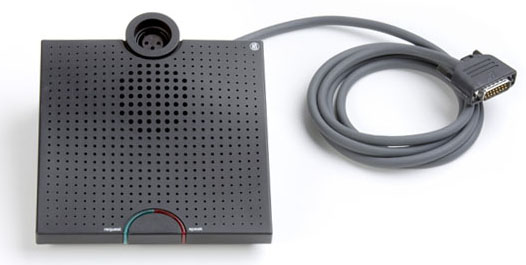

cái này gọi là DM 4420, còn loa của em là loa FBT 15W, âm ly cũng của FBT luôn 120W, các micro nối với nhau bởi CU 4010, anh tìm hiểu trang của DIS rồi nên chắc anh biết về cái này.
Em đã thử tắt âm ly rồi, giảm tối thiểu các mic được phát biểu là 2 mic, nhưng khi tăng volume của mic cũng hú như thường anh ạ.

còn anh chế mic bên em là giống tàu, hic hic, đau ghê, hàng của châu âu mà giống tàu thế nào được. Em đã mang con ngựa chiến hiện đại nhất Việt Nam ra thử rồi bác ạ, bác xem ảnh nhé
Con này, màn hình cảm ứng, gọi là xịn xịn lắm lắm chịu hết nổi luôn, nhưng vấn đề là gắn vào hệ thống vẫn bị hú, he he, ngồi nhìn nhau cười phát......
Nguyên nhân là âm ly và loa rồi, nhưng em vẫn thắc mắc là vì sao khi chỉ để lại một đến 2 mic vẫn bị hú..... do đâu vậy hở bác??????

Tôi đã đọc manual hệ thống của bạn. Một lý do dẫn dến hệ thống của bạn bị hú là do bạn chỉnh gain của micro DM4420 quá lớn, và setup trong CU4010 với tín hiệu micro input lớn (thông thường mặc định là -20dB đến -6dB). Bạn kiểm tra lại nhé !!!
Việc setup này tùy thuộc người kỹ thuật cân chỉnh sao cho phù hợp với khán phòng diễn ra hội nghị. Còn main FBT và loa của bạn không có vấn đề gì cả. Vì hệ thống menu của CU4010 quá nhiều lớp, tôi không có thoi gian nghiên cứu và không có thiết bị nên tôi không thể tìm hiểu nhiều hơn. Nếu bạn ở Sàigon thì tôi có thể tới nơi để giúp bạn được! :)

Hình em post tí tẹo, có nhìn rõ là cái gì đâu, thấy cái vòng đỏ đỏ trên đầu mic giống của TQ quá.:)
Có phải DM-4420 là cái này phải không? Có kèm theo CDS 4000 hay CU 4010- không? Mic có built-in đồng bộ không? Nếu đúng thì dư chuẩn xài rồi đó. Đọc kỹ manual đi, nhiều đồ chơi lắm.
Chính em đọc chưa kỹ bài viết của anh thì có. Em làm theo phương án 1 của anh chưa? Ampli yếu + loa thiếu sẽ làm mức ngưỡng headroom hạ thấp. Cho dù em có lấy mic xịn tới đâu (như cái con gì gì đó) mà vặn volume lớn cũng vẫn hú như thường, nâng chất lượng amp và loa sẽ nâng mức ngưỡng này lên theo. Nếu chỉ dùng 1,2 mic mà vẫn hú, em hạ tone treble và bass xuống, chỉ còn mid lòi ra là sẽ bớt hú ngay.
Ở hội thảo, nguyên tắc là em nói thì để cho người khác nghe chứ không phải cho em nghe. Khi test, em nói như bình thường, cách mic 2,30cm, nhờ người khác ở đầu xa nhất ngồi trước 1 mic khác nghe dùm, nếu họ nghe được rõ lời em nói là OK rồi. Đâu phải ca múa nhạc đâu mà cần AT lớn. Làm lớn quá, ồn ào, AT dộng lung tung, xếp em có khi còn phê bình đó, nghệ thuật là ở chỗ đó. Loa cũng vậy, không dùng loa có đường kính lớn, tiếng bass nó ồn lắm, nhỏ nhỏ cỡ loa cột của TOA 4 hay 8 loa 12cm vậy mà lại hay ra phết.
Bạn vietboy nói đúng, mic để gần quá cũng dễ hú, tầm >1,5m là vừa (cable 2m, mic nên bắt vít chết, đừng để xoay lung tung), vì gần quá, mic này sẽ nghe được loa của mic bên cạnh. Loa treo tường cũng chỉnh sao tầm nghe rất nhỏ, khoảng 3,4 mét đổ lại là vừa, nên cần nhiều chứ không cần mạnh.
