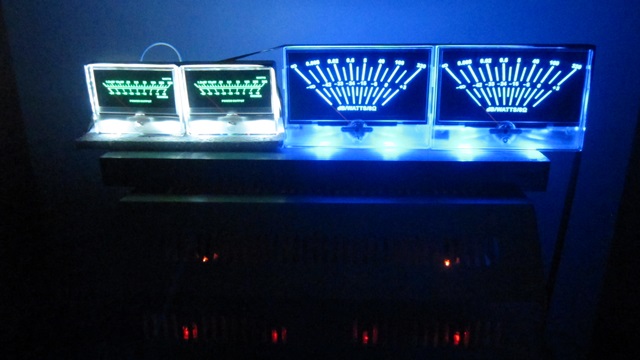

Các bác cho em hỏi với. Em đấu thử 2 cặp đồng hồ này vào cùng 1 nguồn điện 12v và cùng đầu ra loa của 1 amply, nhưng khi em mở lên thì 2 cái đồng hồ nhỏ vẫy theo nhạc còn 2 cái to thì chỉ hơi nháy và còn nhăy ngược về dưới số 0, em đã đổi lại đầu dây nhưng vẫn thế. trên mặt đồng hồ nhỏ gi là POWEWER QUTPUT còn đồng hồ to nó gi là DB/WATTS/8om. các bác cho em hỏi 2 cái đồng hồ to phải đấu vào chỗ nào của cái amply ạ. Em cảm ơn.
Re: TƯ VẤN LÀM MONO BLOCK 31 May 2014 13:59 #2019
Mấy cái này có ai biết nó ra sao đâu mà hướng dẫn cho bạn. Bạn mua thì phải có sách hướng dẫn kèm theo, cứ theo đó mà làm, nếu kg được thì tìm cách trả lại.
Đồng hồ VU cần nhất là cái kim, nhìn phải thật rõ kim nhảy. Ở đây chỉ thấy cái màn hình chớp chớp, kg thấy kim đâu. Con mắt tôi thấy giống đồ chơi con nít của TQ, xanh xanh đỏ đỏ, cải lương quá, chẳng có tí nào là hàng high-end cả. Để tôi kiếm máy chụp hình tốt chụp cái VU metter của tôi cho bạn coi, kim họ sơn chất liệu phản quang, nổi bật hẳn lên.

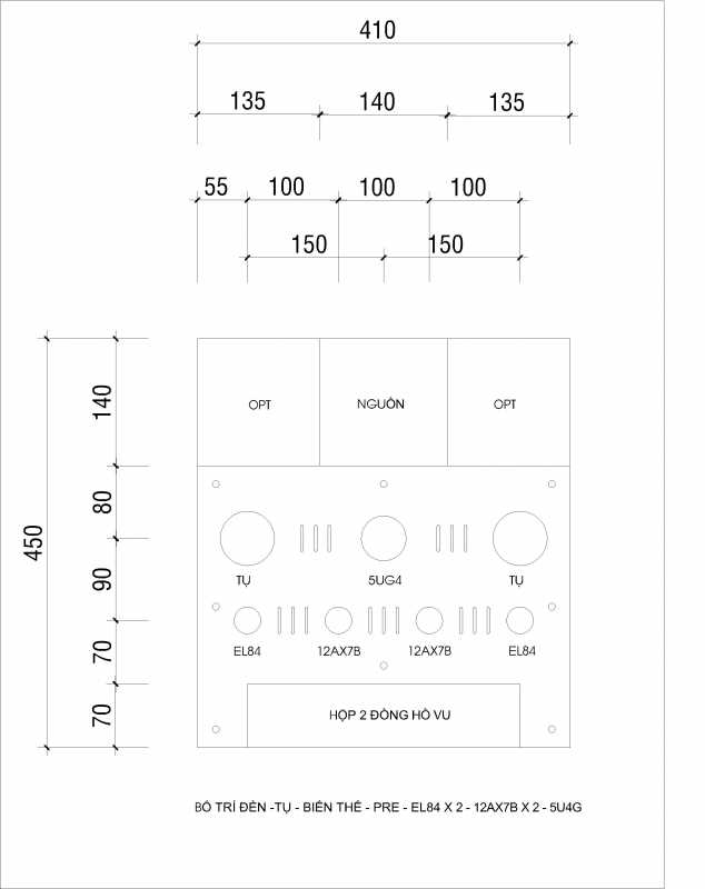

Anh phúc xem giúp em sơ đồ đặt Đèn,nguồn,OPT,choke của cục mono và Pre như thế này có được không? Anh cho em thông số và kích thước của mấy cái tụ của cả cục MONO và PRE để em vẽ và điền thông số hoàn chỉnh đưa đi cắt CNC ạ.
Đây là thông số mấy cục em mua.
Không hiểu là dùng 2 đèn 5uG vào 1 cục mono có được không anh.Em muốn cho nó cân đối :laugh:
ĐÂY LÀ THÔNG SỐ DÙNG CHO 1 CỤC MONO EM MUA:
Choke: 500mA 10H -150W Trọng lượng: 3KG
Nguồn: 380W - 400V 290V 290V 400V 0.3A 0
5V 3A 0-2.5V-5V 3A x 2 3,15-0-3.15V 3A 6.3V 3A trọng lượng khoảng 6 kg
OPT: 5KΩ, 4Ω, 8Ω 120watts
THÔNG SỐ DÙNG CHO PRE:
Nguồn: Điện áp cao: 320V 0 320V 250mA
5V 3A 6.3V 2.5A x2 3.15V 0 3.15V 1.5A Trọng lượng: 3.7KG
OPT: 4Ω, 8Ω 30watts Trọng lượng: 1.7KG
Choke: Em chưa mua
Anh xem hộ em cục mono và Pre có cần đèn gì nữa không ạ?cần gì bảo cho em với nhé.

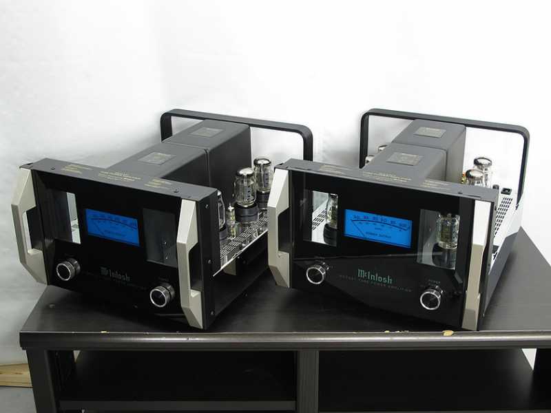

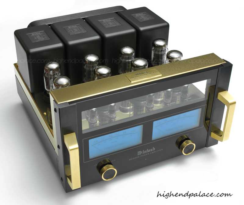

Em thích hình thức như mcintosh nên em làm hao hao như thế ạ. :P
Cục mono thì 1 đồng hồ VU em làm gần như đôi mono dưới.
Cục Pre thì 2 đồng hồ. Em cũng làm gần giống như cái amply dưới( em không hiểu pre lắp đồng hồ VU có được không anh?)
Như vậy là em làm 3 cục anh ạ.

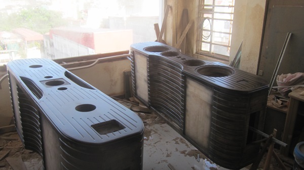

Em làm bộ amply trên để em nghép với đôi loa này em DIY gần xong rồi ạ, em làm theo mẫu loa KHARMA :evil: Chả biết có nghe được không nhưng em cứ làm thử. :cheer:
Đôi loa em đang làm cao 1.8m mỗi bên sử dụng 2 bas,2 trung và 2 tép.Trong hình là 1 mặt trước và 1 sau.
Last Edit: 18 Jun 2014 05:25 by levan.

@ Chassis amp thiếu 2 bóng pre, nhưng lại dư 2 KT88, trừ khi bạn muốn ráp amp 4 đèn CS. Bố trí kiểu này đẹp nhưng khó ráp. Chia ra, 1 bên là 2-4 KT88, 1 bên là 2 bóng 12Axx + GZ34 + tụ (nếu chật có thể đem xuống dưới), kg làm đối chiếu như hình vẽ.
@ Nếu kg có GZ34, thì xài 2 x 5U4 cũng được.
@ Pre vẫn làm VU được. Thêm 2 EL84 hơi bị phí. Bạn nên dành chỗ cho 2 bóng nữa làm mạch phono, về sau sẽ có nhu cầu đĩa nhựa. Nếu sang có thể đổi 12Axx thành 6Sx7, gồ ghề, hay hơn nhưng cũng mắc tiền hơn.
@ Thùng loa hơi bị lớn so với kích cỡ loa, sẽ bị kêu thùng nhiều hơn kêu loa. Nhớ chuẩn bị mút nhét cho đầy thùng. Có thể làm vách ngăn giữa trên và dưới, như thể nó là 2 loa riêng biệt, đỡ bị cộng hưởng chéo. Cân chỉnh lỗ thoát hơi (port) cũng là 1 nghệ thuật. Chất lượng tùy loại loa và bộ crossover.
- Lúc vẽ em kg để ý nên nhầm. :laugh:
- Như vậy cục mono còn thiếu 2 bóng 12axx em sẽ bố trí lại.Em dùng luôn đèn 12ax7b
- Em sẽ lắp 2 bóng 5u4g thay cho 1 bóng gz34
- Em lắp mỗi cục mono 4 đèn kt88. Em đã mua OPT 120w cho mỗi cục rồi
- Bác cho em tên 2 đèn làm phono, thông số tụ to cục mono và pre để em khắc thông số lên mặt hộp luôn.(em muốn lắp tụ trên mặt)
- Loa em DIY theo đúng thông số và kích thước của hãng. (Từng chi tiết nhỏ nhất về hình thức em cũng DIY theo hãng. Trừ những củ loa nếu mua như hãng thì khoảng 1,5 tỉ :woohoo: ), tất cả các loa đều có vách ngăn trong thùng, thành và vách ngăn loa dầy 36mm, mỗi thùng loa khi em làm xong nặng cỡ 150kg/thùng. Em loay hoay gần 3 tháng rồi bác ạ.
